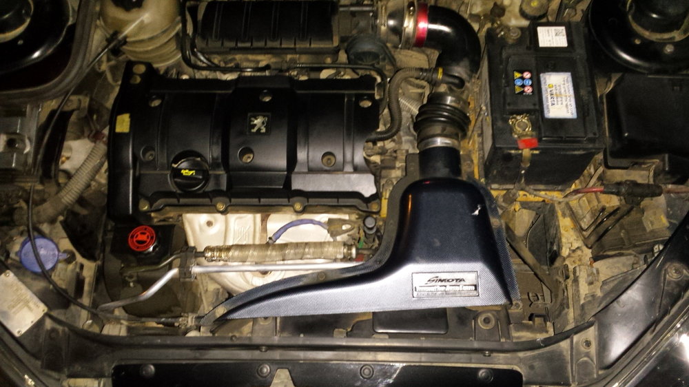

איך אפשר לחזק מעט את המנוע הוא חלש בסלד נמוך?
מה אפשר לעשות עם תגובת המצערת האיטית?
האוטו עם אגזוז רמוס ופילטר סימוטה ראם אייר, יכול להיות שבגלל זה הוא חלש בנמוכים?, ולמה צריך את הזבל הזה פילטר פתוח? לא מוסיף לאוטו כלום, לדעתי גורע מהביצועים.
כמובן שפלגים חדשים, מצערת נקיה.
תעזרו לי בבקשה,תודה רבה.

זה הפילטר.
הפילטר דיי קטן, קצת יותר גדול מספל של קפה

יש סיכוי שהפילטר גורע מהביצועים ,לא מוסיף זה בטוח

ב1000 ש"ח, הייתי קונה קיט ניקוי לפילטר ומנקה אותו.
כמו-כן, הייתי מיישר את הרכב מבחינת תושבות, שמנים, אולי מנקה בית מצערת.
מתי הרכב עשה טיימינג לאחרונה?
לגבי פילטר פוגע בביצועים - לא סביר, אלא אם הוא סתום.
לגבי סעפת פליטה - יתכן וסעפת בקוטר גדול מדי לא יוצרת מספיק לחץ חוזר על הצילינדרים מה שאכן עלול לפגוע ביעילות של תהליך השריפה ובכך לפגוע במומנט ובהספק.
בדוק אפשרות לרכוש סעפת של 106GTI או C2 VTS (לדעתי שתיהן מתאימות).

יכול להיות בגלל הפילטר. מנסיוני ומתגובות רבות בפורום של קליאו ספורט, בנסיעה רגועה פילטר פתוח מאט את הרכב. על גרפים לא תראה את זה מכיוון שהבדיקה נעשית עם מצערת פתוחה במלואה, אבל ההאטה באה לידי ביטוי בעיקר בלחיצה חלקית על הדוושה ובטורים נמוכים.
