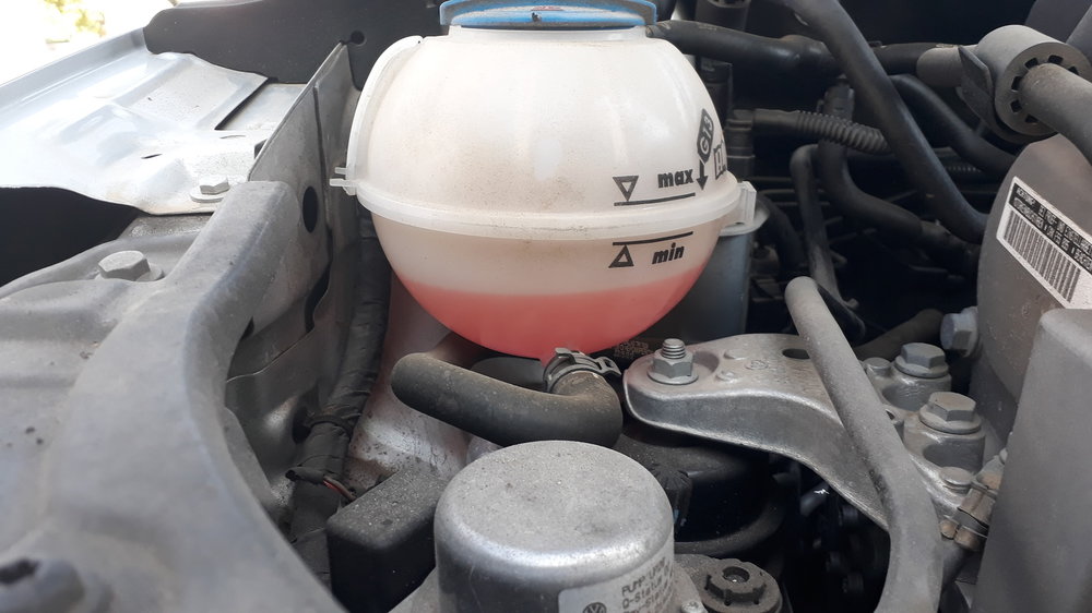

אגב, בדקתי עכשיו את הרכב של דוד שלי עם אותו המנוע, סיאט טולדו 2013 מנוע 1.4, עשה 37,500 ק"מ (דהיינו 7,500 ק"מ מאז הטיפול האחרון), ולא היה חסר שמן בכלל. הנוזל קירור היה בין המינימום למקסימום.
