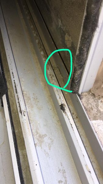

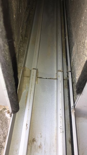

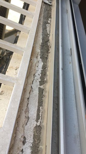

  2. בחורף התחילה רטיבות בקיר מתחת לחלון כיס חיכיתי עד שהכל התייבש טוב טוב והחלטתי לתקן את הקיר ואת האיטום וכאן אבקש את עזרתכם כשהוצאתי את החלון והסתכלתי במטרה להבין מאיפה חדרו המים חשכו עיני ואני חושד בחדירת מים משלושה מקומות שונים: מסתבר שאיש האלומיניום (שנקרא לו ״איש הפח״ ?) שהתקין את החלון פתח את אחד מפתחי הניקוז מהמסילה היישר אל תוך כיס החלון (שם המים יהיו כלואים בגלל הפרשי גבהים ובגלל שהכניסה לכיס חסומה) - אציין שיש גם פתח החוצה במקום הנכון. בכיס השני המסילה מחוברת משני חלקים אשר בינהם מרווח של כמה מ״מ עם ״סיליקון שוויצרי״ (יותר חורים מסיליקון...). ובנוסף על אדן החלון כלפי חוץ נראה
