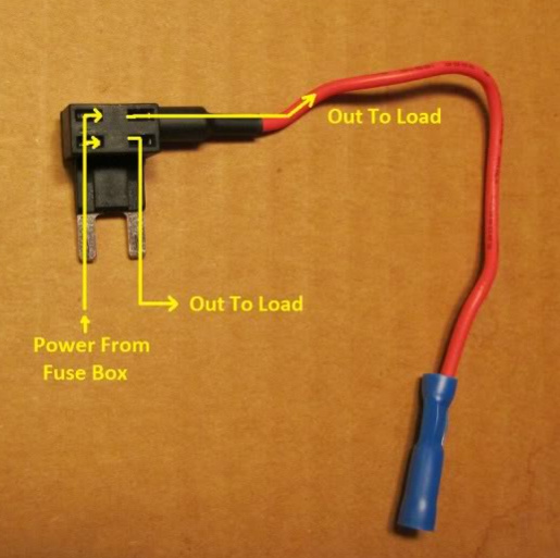

עכשיו במגאן אני רוצה להתקין את המצלמה מבלי לחתוך חוטים ברכב.
בשביל זה קניתי מפצל כזה לבית פיוזים: http://www.ebay.com/itm/271704007668
השאלה שנשארה לי היא לאן עדיף לחבר את המצלמה כדי שהיא כמובן תדלק רק בפתיחת סוויץ' ולא תגרום לעומס\הפרעות לצרכן המחובר בקביל אליה.
הנה מפת הפיוזים אצלי ברכב:
אכן אחלה פטנט, השרטוט הזה יעזור לך להבין מה קורה בפנים ולמה הוא לא יפריע לצרכן המקורי שהיה מחובר שם:
חבר את המפצל במיקום של פיוז מצת הסיגריות, את הפיוז המקורי תכניס בחלק התחתון של המפצל, ואת הפיוז של המצלמה בחלק העליון.
