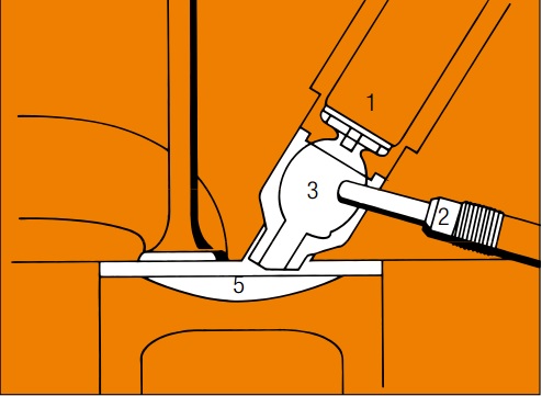

לצורך הדוגמא במנוע של רנו קנגו 1999 (ובנועים אחרים מאותם שנים) יש מה שנקרא הזרקת סולר בילתי ישירה.
בראש תא השריפה יש תא סחרור קטן, בו ממוקים מזרק ומצת להט. התא הזה מחובר על ידי תעלה לתא השיריפה הראשי.111.jpg
(1) - מזרק, (2) מצת להט.
הסולר מוצת בתוך תא הסחרור, משם מתחיל תהליך הבעירה וממשיך לתא השירפה הראשי.
בעת ההתנעה טמפרטורה בתא הסחרור עולה יחסית לאט, מנוע כזה חייב 4 מצתי להט תקינים לצורך התנעה חלקה גם במזג אוויר חם. אם 2 או יותר מהמצתים לא תקינים הוא לא מניע בבוקר גם כשבחוץ 30 מעלות.

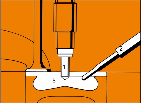

במנעים מודרניים יותר יש הזרקת סולר ישירה, כלומר מזרק ומצת להט נמצאים בתא השריפה ואין תא סחרור.
מה שגורם לסחרור התערובת זה צורה של ראש הבוכנה.
(1) מזרק, (2) מצת להט
עם תחילת תהליך ההתנעה טמפרטורה בתא השריפה עולה מהר מאוד, וזה ביחד עם לחץ הזרקה הרבה יותר גבוה שמספקת מערכת מסילה משותפת מאפשר להניע ללא סיוע של מצתי להט בטמפרטורות מעל 0 מעלות.
במכוניות דיזל מודרניות בטמפרטורות של הארץ כבר לא רואים את נורת הסליל נדלקת לפני ההתנעה. אפשר לראות אותה נדלקת רק בחורף, באיזורים קרים מאוד, אולי כמה פעמים בשנה.
