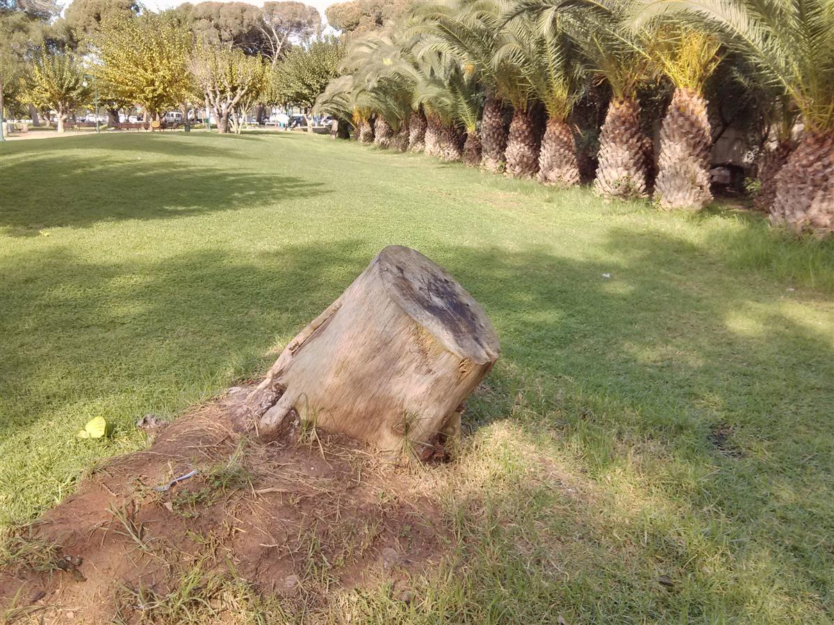

מצאתי לך בול עץ שנעקר ממקומו בפארק הלאומי ברמת-גן. הבול נמצא קרוב לכניסה משער התותים.
בימים הקרובים כנראה עובדי הפארק יעיפו את הבול ממקומוץ
תמונה מהיום.
