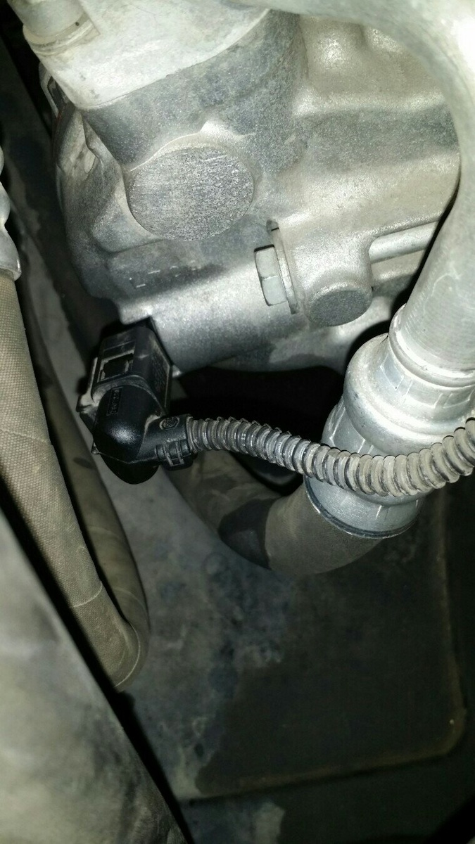

גם אצלי (דור6) מתחבר קונקטור לשסתום.

בתמונה הקודמת זה היה הבפנוכו לאן שהשסתום מתחבר. האם הגיוני שיהרס מדחס אחרי 40 אלף בלבד?

מרק זו תקלה אופיינית מאוד למדחס הזה, PXE16 של סנדן, אני אישית ראיתי 3 מכוניות במשפחה שני גולף פלוס וטוראן אחד שהיה להם את הבעיה הזו, בשניים מהם גם התקלקלה הוונטה הקטנה לאחר 60000 ק"מ בלבד, גם ברכב אחד שעבר 520000 ק"מ הוחלפו 2 מדחסים ושסתום אחד.
לכל הנהגי מוניות שקונים VW, SEAT SKODA יש את הבעיה הזו. יש אפילו הודעה ב ETKA שיש מחסור במדחסים....

הוחלף מדחס מקורי בעלות של 3000 שנתיים אחריות. כל הכבוד לצמפיון ששמחו להחליף לי את המדחס ב5000 ברכב עם 39אלף קילומטר.
