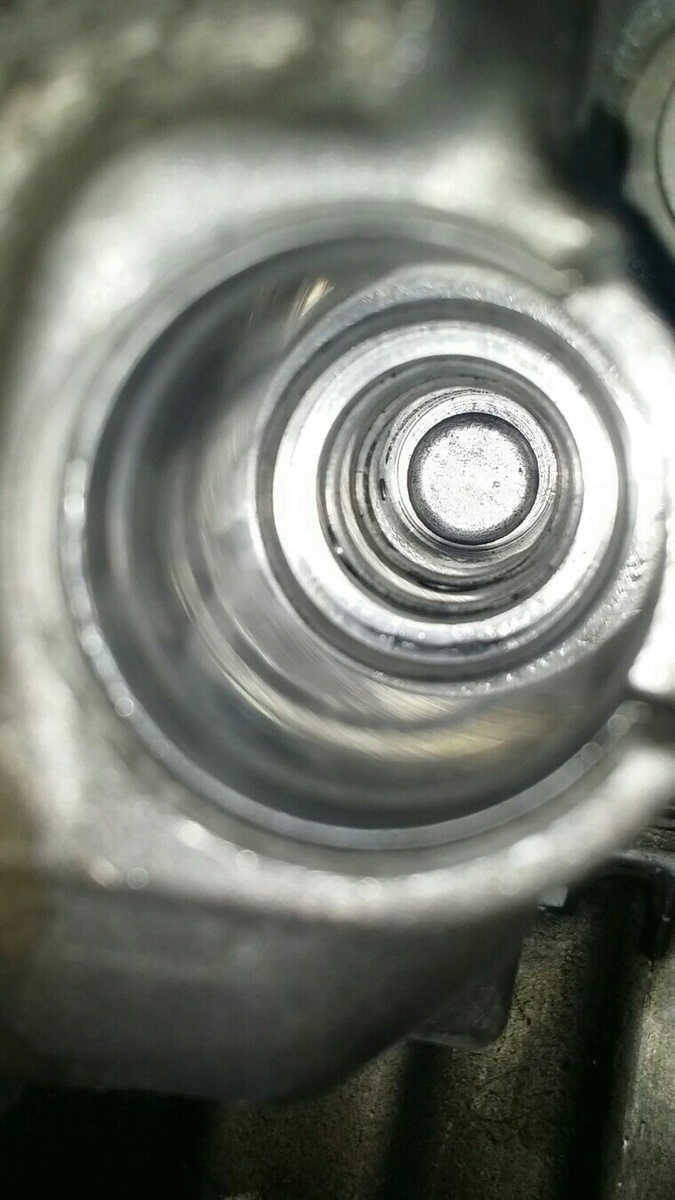

אני לא יודע איך להסביר בדיוק איזה שסתום, אבל זה מה שמתחבר בתמונה.

בתמונה שצירף פותח האשכול לפי דעתי זה שסתום ביטחון ולא שסתום לוויסות הספיקה.

[ATTACH]379942[/ATTACH]
לעניות דעתי זה שסתום ביטחון אשר נפתח כאשר הלחץ במערכת המיזוג עולה מעל ערך מסויים והוא משחרר לאטמוספירה קרר קרי גז+שמן.
אם מסביב לשסתום היו סימני שמן אזי השסתום נפתח, אם לא אז אין שום סיבה להחליפו.

מהו החלק בתמונה שצירף פותח האשכול ?

לעיניין התמונה ,היא כנראה מצולמת מזוית לא טובה ולא הצלחתי להבין מה זה ,אולי מדובר בשסתום
הספיקה החשמלי של המדחס .
