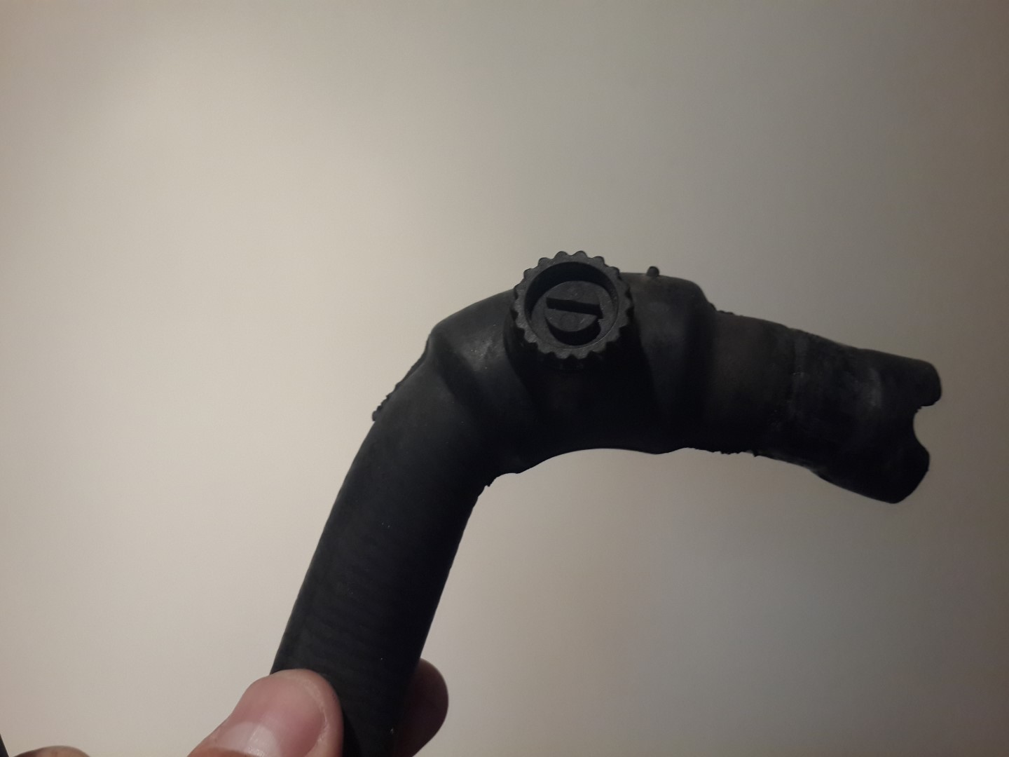

אני אבדוק לך את הקוטר של הצינור אצלי בפונטו אם תרצה. יש עליו בורג ניקוז מפלסטיק.

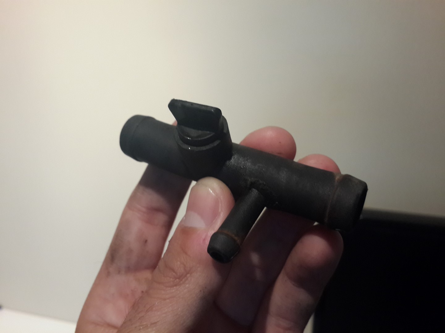

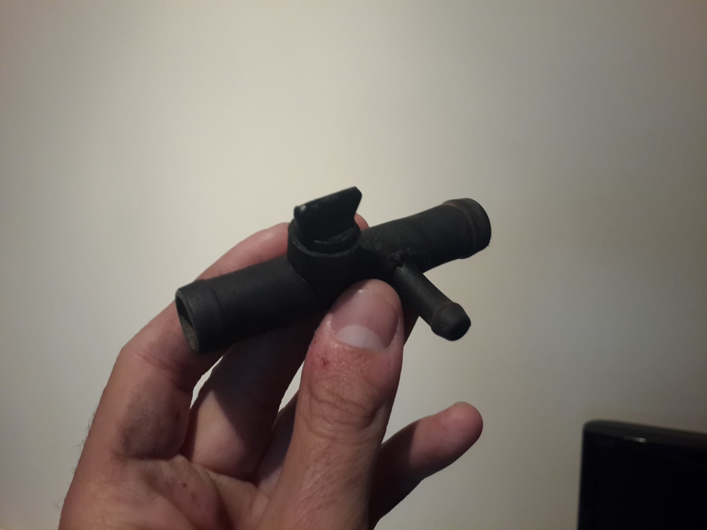

עכשיו נזכרתי שלפני שנה קניתי צומת פלסטיק עם בורג ניקוז עליה. זה נשמע לי אידיאלי עבורך. הפיתרון הזול והטוב ביותר שאפשר לחשוב עליו.
אם תרצה אבדוק לך את הקטרים של הצומת שאצלי. אם אתה בבאר שבע מידי פעם תוכל לקחת אותה.

צירפתי תמונות של הצומת ושל הצינור.
הקוטר הוא 17 מ"מ. ובחלק הצר של הצומת 7 מ"מ.
אם מתאים לך אתה יכול לבוא לקחת.
אם אתה צריך קטרים אחרים, תוכל לבדוק אצל כדורי מול השוק, שם קניתי את הצומת הזאת.
FIAT Punto SX75 1998 > Punto EVO active 2010 > Bravo sensation 2011

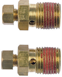

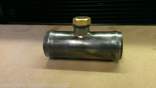

היי מתן,
תודה על העזרה , אכן אקפוץ אל כדורי לראות מה יש לו להציע, למרות שאני לא מת על הרעיון של חלק כזה משולב בגומי, אעדיף למצוא/לייצר משהו מברזל שאינו מחליד, משהו בערך כמו בתמונה המצורפת.
מצאתי שסתום ניקוז "קלאסי" עבורי (גם בתמונה) , אבל זה ב EBAY , בעלות הזוייה של 200 ש"ח לפאקינג בורג.
אני ממשיך לתור אחר אפשרויות.
