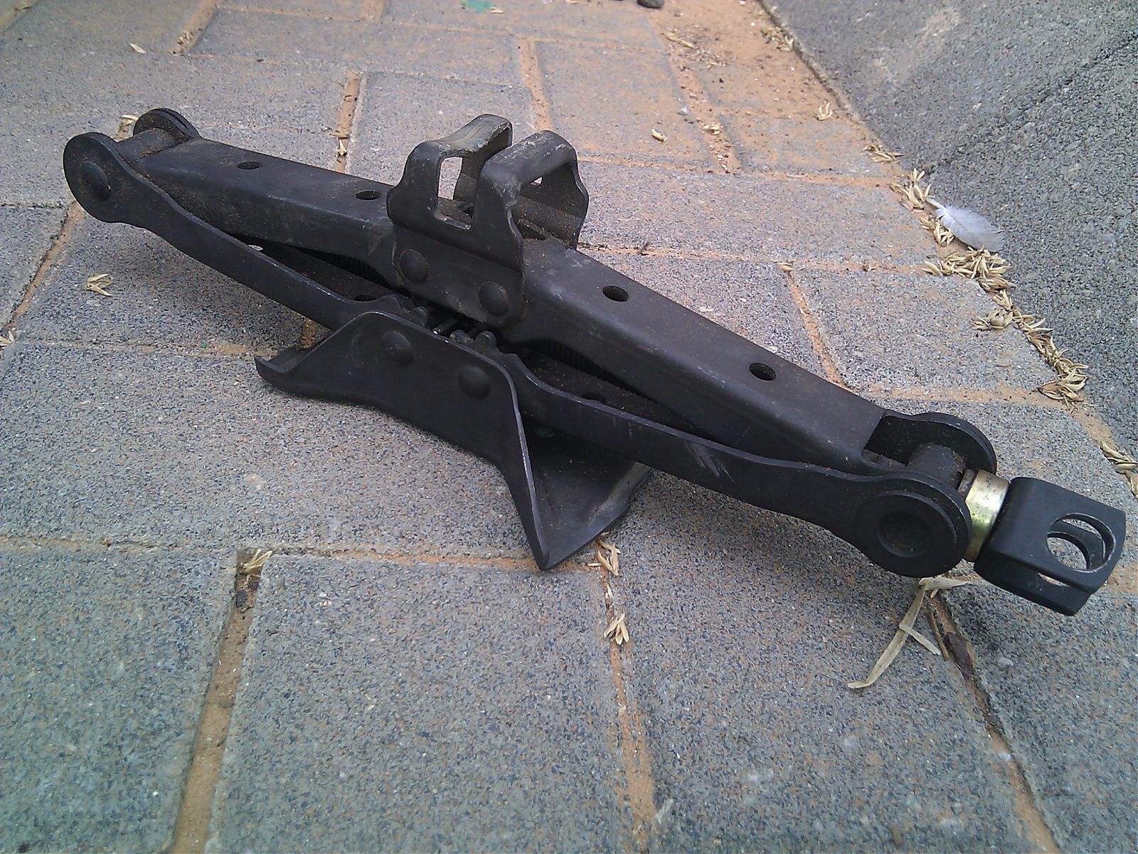

עלה לי רעיון לנסות להשתמש בג'ק שהגיע עם הרכב ולשים אותו על ג'ק העגלה במצב כמעט סגור.
מה דעתכם ? זה מסוכן יותר או מסוכן פחות מקוביית עץ ? (אין לי כרגע קוביה מתאימה בכל מקרה אני צריך לחפש)

בשום אופן לא !
הרעיון עם קוביית העץ הוא הנפוץ בד"כ, אבל גם בו טמונות סכנות.
נקודת החיבור בין הג'ק לרכב היא חשובה וחייבת להיות מאובטחת (בניגוד לליפט רגיל במוסך, ג'ק עגלה זז עם הגלגלים שלו בזמן הרמת הרכב ולכן נקודת החיבור בינו לבין הרכב חייבת להיות מספיק חזקה ע"מ שהג'ק יוכל לזוז עם הגלגלים שלו במקום שבנקודת החיבור תיווצר החלקה ואז הרכב יפול).

למען ביטחונך הייתי ממליץ לך להפטר מהרעיון הזה

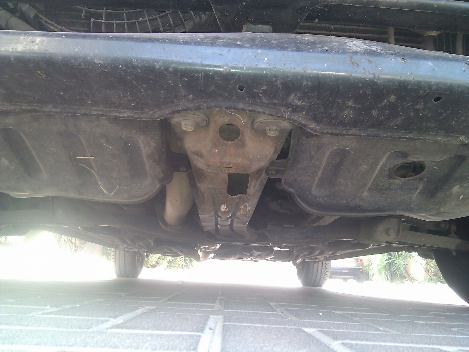

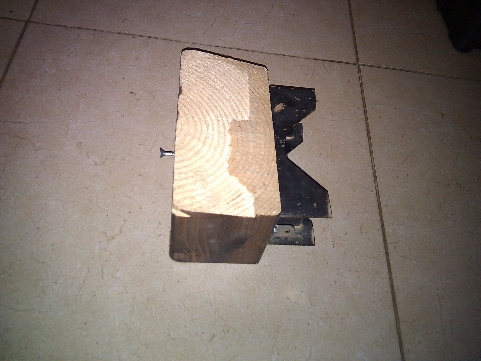

שמתי לב שבנקודת ההרמה שנמצאת בחזית הרכב, יש חור, אז אני יכול להשיג חיבור לא רע לרכב אם אני מבריג בורג עבה לקוביית העץ שייכנס לחור בנקודת ההרמה הזו וימנע החלקה של הקובייה ממנה. צירפתי תמונה
מה דעתכם ?

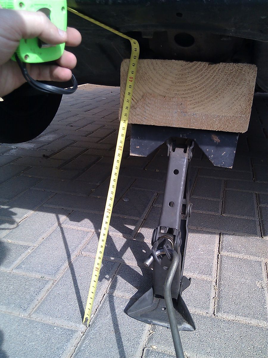

לקחתי קוביית עץ גדולה - 9 ס"מ גובה, הוספתי חיזוקים מלמעלה לרכב ומלמטה לג'ק, בשביל לאבטח אותה שלא תחליק משום כיוון.
הרמתי את הרכב לגובה מרשים של 43 ס"מ מקדימה, אבל בצדדים לייד הגלגלים זה מגיע רק ל 32 ס"מ. באסה. הבוקים לא ייכנסו שם, חסר לי 7 ס"מ !
תרים קצת, שים קרשים או בלוקים, שחרר את המגבה, שים בלוק מתחת למגבה, והרם עוד. המשך כך עד הגובה הדרוש.
ככל שגבוה יותר, כך יציב פחות.
