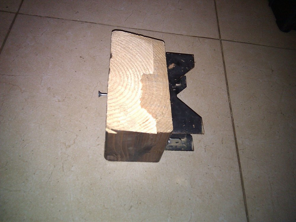

מה שעשיתי, זה לקחתי אדן רכבת , שיותר ארוך ממפתח הגלגלים של הג'ק בכ-10 ס"מ (אבל נכנס בין הגלגלים של הג'ק ברוחב, כדי שהג'ק לא יסע).
אני שם אותו, שם את הג'ק מעליו, מרים, מתפלל שלא יפול עלי האוטו, ממקם את הבוק ועובר לגלגל הבא.

שכן שראה אותי עובד, הציע לי לרתך RHS קטן (משהו כמו 5/5 ס"מ באורך של מפתח הגלגלים המקורי) עם גלגלים חדשים מתחת לקיימים (לרוחב הג'ק).
זה יותר בטיחותי משמעותית. אין לי כרגע סבלנות להתעסק עם זה.

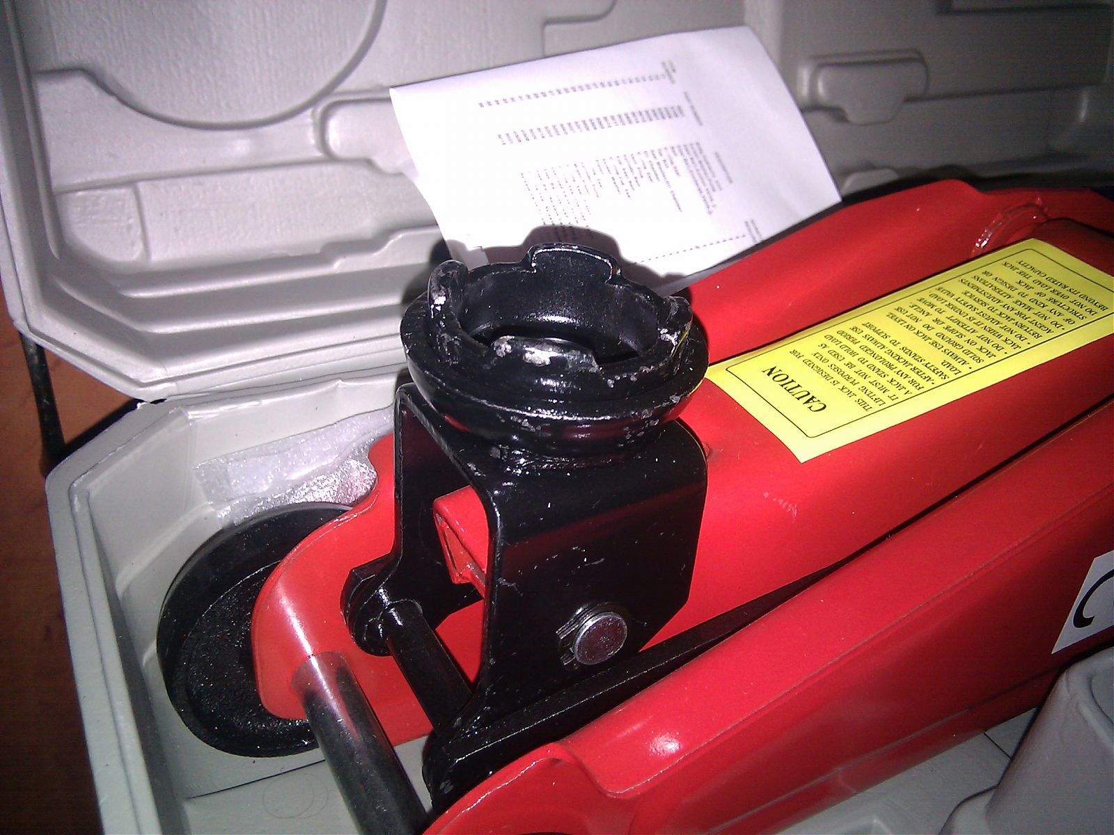

צריך שני צינורות. אחד שישמש כאינסרט לתוך הצינור המקורי של הג'ק, והשני שישמש כמעצור על השפה שלו.

הנה השפה של הג'ק שלי,
קוטר הטבעת החיצונית 6.5 ס"מ והפנימית 4.5
עובי כל טבעת כ 4 ממ בערך
אולי בחנות לצינורות ואינסטלציה אפשר למצא איזה ניפל שיתאים ...
אצלך הקורונה מחוברת ישר לבסיס. אין אצלך צינור בין הבסיס לקורונה.
קח צינור שני צול,
מוט הברגה ארוך (במקום הבורג שמחזיק את הקורונה לבסיס),
תפרק את הבורג המקורי, שים את הצינור, מעליו את הקורונה חזק בעזרת מוט ההברגה לבסיס וגמרת עניין.

אכן הקורונה אצלי מחוברת לבסיס על ידי קליפס מתכת עגול. אין בעייה לפרק את זה.
השאלה אם צינור 2 צול באורך 6-7 ס"מ מספיק חזק להחזיק טון וחצי ... אם כן זה הפיתרון.
מהצינור עצמו לא הייתי חושש.
מוט ההברגה יקרוס הרבה לפניו (...)
באופן תיאורטי, כל עוד הצינור ניצב בדיוק לבסיס (העומס מופעל על הדופן של הצינור) אין מה לחשוש. במצב כזה גם לא יופעל עומס על מוט ההברגה.

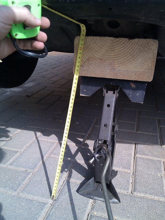

הבעייה יותר קשה ממה שחשבתי.
עשיתי מדידה של הגבהים היום .

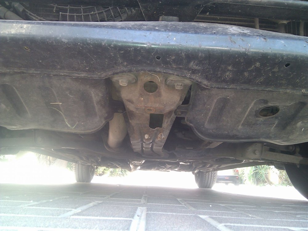

נקודת ההרמה של הרכב מתחת למנוע נמוכה ב 2-3 ס"מ מנקודות האחיזה של הבוקים בצדדים.
כשאני מרים את הרכב עם הג'ק מלפנים ל 33 ס"מ, אני מגיע בצד לגובה של 27 ס"מ - שזה אומר שחסרים לי 2 סמ אפילו לבוקים הנמוכים בנקודה הכי נמוכה שלהם (29 ס"מ).
נראה לי שאני אוותר על הבוקים הגבוהים יותר של ה 385 ....
