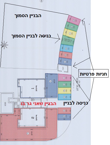

בבנין בו אנו גרים יש חניות מסודרות אך שאינן פרטיות ועל בסיס "כל הקודם זוכה".
לציין כי ישנן 42 דירות ו20 חניות צמוד לבנין על "אבן משתלבת" וכל השאר בחוץ על הכביש.
ברחוב שלי ישנם 3 בניינים כאשר לבניין הראשון ממול ישנה חניה על אבן משתלבת (12 מכוניות) + על הכביש ממול,
ועוד חנייה על אבן משתלבת שהיא ממוקמת בין הבנין הראשון והשני שבו אני גר (כ30 מקומות לערך).
לציין כי אנו גרים קרוב ל10 שנים ועד עכשיו לא היו טענות כלל בנוגע לחניות ותמיד היינו מחנים גם בחניה הנ"ל שהיא בדיוק בין 2 הבניינים. בזמן האחרון עקב משפחות עם 2-3 רכבים ומצוקת חניה באיזור,
קם הועד מהבלוק הראשון ו"מגרש" את הדיירים מהבלוק שלי (השני) בטענה שהחניה שבין לבין שייכת להם לבלוק הראשון.
השאלה שלי האם יש לה את הזכות לעשות זאת? לציין כי הם מיוזמתם התקינו שלט בכניסה לחניה הנ"ל אשר ממוקמת בדיוק בין 2 הבניינים ש"החניה שייכת לבלוק מס'1 ורכב זר יגרר".

לא חוסם בגופו אך כל דייר שלא גר בבנין הראשון ומחנה בחניה הזו שבין הבלוקים "זוכה" לגירוש מילולי
מצד אותו הועד, "אתה לא גר בבלוק הזה אסור לך להחנות פה". הבעיה היא שישנם שכנים שזה מרתיע אותם
ואלה ששנים חנו באותה החניה פתאום מהססים לחנות שם. האם ישנה לה את הסמכות החוקית לבוא לבן אדם
ולגרש אותו משם?? החניה אינה מסומנת, וכידוע מדובר ברכוש משותף גלובלי.

השייכות היחידה היא זו שרשומה בתשריט הבניין.
גש לעירייה ובקש לקבל תשריט בניין, ברובר המקרים תוך כמה דקות יהיה לך תיק הבניין לעיון.
זה המסמך היחיד שקובע.
אם יש שייכות לבניין שלה - היא צודקת.
אם אין שייכות - צלם את התשריט ושמור אצלך (אל תראה לה, תן לה להתרוצץ קצת כמו שאתה עבדת,) ותודיע לה שבדקת בטאבו, זה לא משוייך לבניין, ושהיא יכולה לחפש בזנט.

מציע שתוציא ״תסריט בית משותף״ ואז יתכן ויהיו הפתעות ותוכל לדעת מי שייך למי בכל דירה בכל בניין ולכל חניה
המושג ״כל הקודם זוכה״ ו״הוא מחנה שם 30 שנה״ כבר לא יתפוס במקרה הזה

תבדילו בין 3 מקרים:
1. חניה פרטית שמוצמדת בטאבו לדירה ספציפית.
זה שטח פרטי בבעלות בעל הדירה בלבד ורק הוא רשאי לחנות שם או להתיר לאחר לחנות שם.
2. מגרש חניה משותף שהוא חלק מהחלקה של הבית המשותף, אבל מקומות החניה לא משוייכים לדירות ספציפיות.
זה עדיין שטח פרטי (ולא ציבורי) ששייך באופן יחסי לכל בעלי הדירות ולכל דייר בבניין הנ"ל מותר לחנות שם. הדיירים יכולים גם להקים מחסום בכניסה למגרש אם רצונם בכך.
3. שטח שנמצא מחוץ לחלקה בה נמצא הבניין, כלומר חלקה שבטאבו רשומה כשטח ציבורי. כל אחד יכול לחנות לפי התימרור שהעירייה מקימה.
כדי להבדיל בין 2 ל3 לא צריך לדעתי אפילו ללכת לעירייה.
מספיק לגלוש לאתר הטאבו ולהסתכל במפות איפה נגמרת החלקה עליה יושב הבניין.

בד"כ בקובץ של שלושה ארבעה בניינים עם חניה משותפת בניהם - זו בעלות חלקה משותפת בטאבו של כל הבניינים .
עם אפשרות מעבר בחלקה לכלל הציבור , אבל חניה לדיירי החלקה בלבד .
אין לועד סמכות לאסור חניה בשטח החניה המשותפת .
יותר מכך -
להוציא נסח טאבו כולל של כל החלקה , ובמידה ומספר בניינים עם חניה משותפת , את כלל החלקה .
בד"כ , החניה המשותפת מצורפת לחלקה ,ורשומה בטאבו כשותפות בבעלות כלל הדיירים
( כך שהיא פרטית שלכם בשותפות )
צריך לבדוק אם לא הגיעו להסכם בעבר עם העיריה , ובתמורת ניקיון ואחזקת מגרש החניה המשותף ע"י העיריה .
מתירים לכלל דיירי הרחוב לחנות בחניה , ואז היא כבר לא פרטית אלא כללית לכלל הציבור .
הוצא תשריט חלקה כמו שרשמו - או לחילופין בקש מהם כי יראו סימוכין לאיסור החניה באיזור זה .
