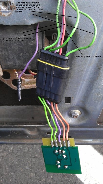

אביב: איזה בעיה יכולה להיות בחיווט שעובר בדלת? הרי מדדתי את המתחים עד למפסק והם נראים תקינים.
מצ"ב תמונה של המפסק צד נוסע יחד עם הסברים בתוך התמונה על הערכים שנמדדו.

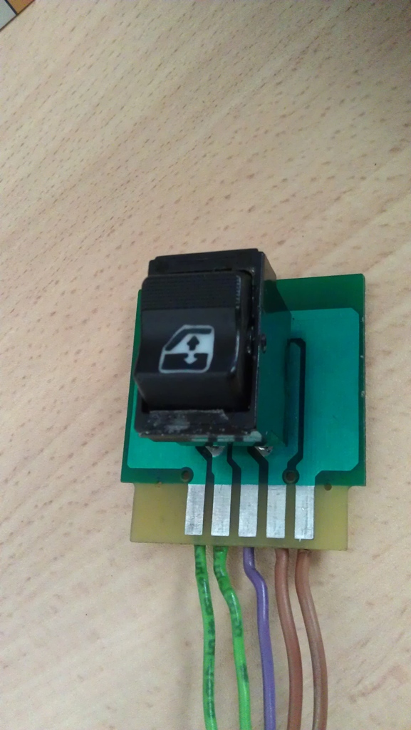

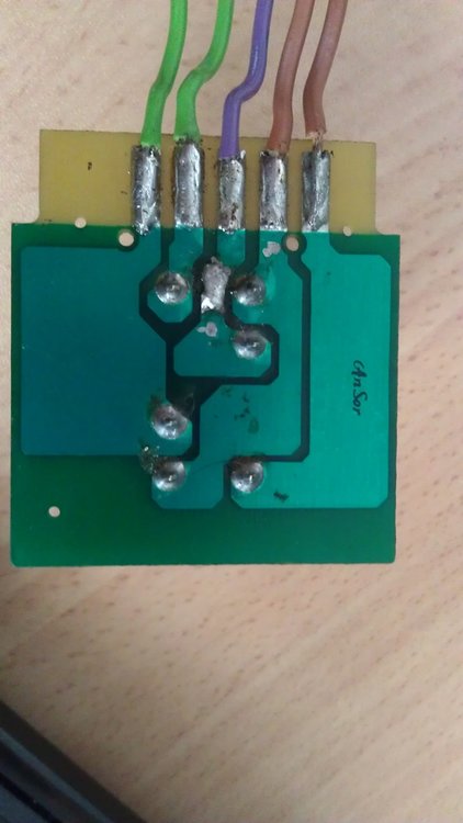

תודה על התשובות, בינתיים התקנת ממסרים לא על הפרק, לפי מה שנראה לי הבעיה היא במתג הנוסע או בחיווט אליו.
מצ"ב תמונת המפסק של צד הנוסע, אשמח אם מישהו יוכל להגיד לי איך לחבר אותו נכון ומהי הדיאגרמה שלו, חיפשתי באינטרנט ומצאתי את האתר של המתג, אולם לא רואים כאן כלום http://www.ansor.it/alza2.htm (המפסק האחרון בעמוד).
כרגע המפסק מחובר כך http://www.carsforum.co.il/vb/attachment.php?attachmentid=325744&d=1360765998, אולי החיבור הנ"ל אינו נכון? אולי עשיתי שם סבטוחה והמפסק כלל לא מחובר נכון? (לא להתייחס לצבעי החוטים מכיוון שתקע והשקע נלקחו מרכב אחר לצורך החיבור וההלחמה אל המתג).
