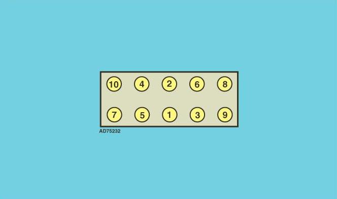

מצוין, שלב חשוב מאוד להחליף ברגי ראש גם אם לא צוין. כל חלק מחבר שנחשף לחום ולחיצה יקבל התארכות, תשים חדשים ותישן בשקט.
את המכסה שסתומים תסגור זמנית עם סיליקון או אטם נייר ושלק, לאחר נסיעה של כשבוע תעשה חיזוק ברגי ראש פעם נוספת ותשים אטם מקורי מגומי במכסה שסתומים ותחזק בעדינות(!!!) ב-10NM. (צרפתי לך סדר סגירת ברגי מכסה שסתומים).
תודה רבה! עזרתם לי מאוד, לגבי האטמים קניתי אטם מכסה שסתומים ואטם ראש מנוע מקוריים מאחד המוסכים של צ׳מפיון.
