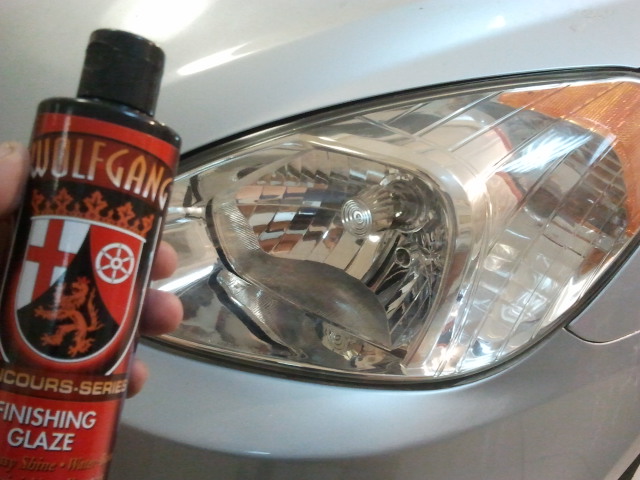

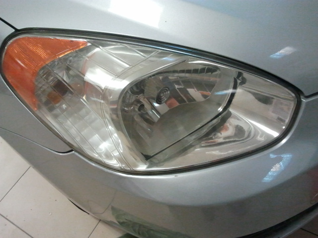

עברתי על מה שהמלצת אבל זה נראה הרבה יותר מסובך מהניקוי שאני עשיתי. אני בסה"כ מרחתי את החומר על הפנס ולאחר כ 10 דק' נגבתי את הפנסים עם מטלית והתוצאה היתה טובה מאוד אני רק מקווה שזה יחזיק הרבה זמן.
