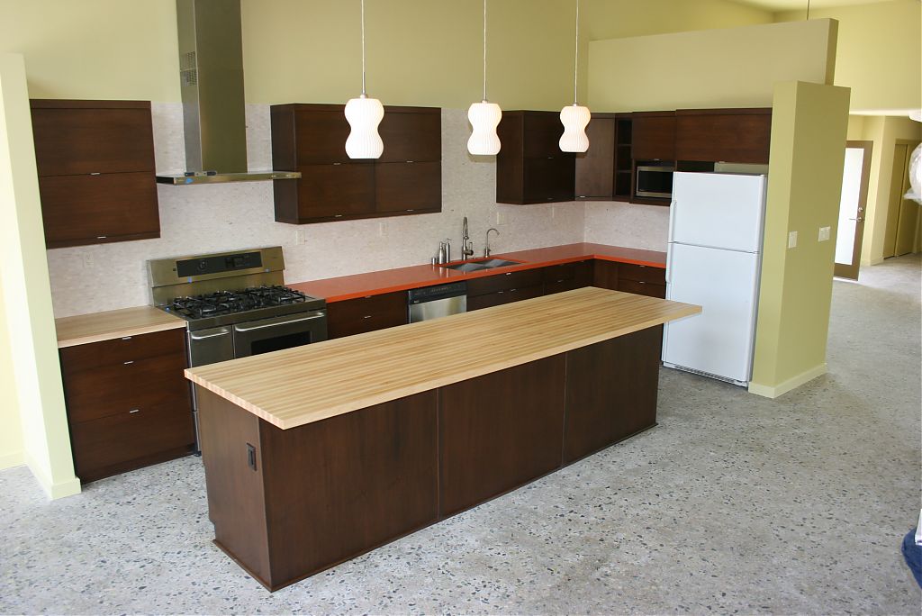

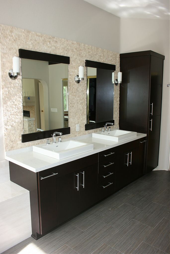

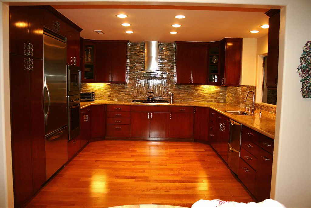

האם באומרכם פורמייקה אתם מתכוונים ל"Thermofoil" ?
אם כן אז אני בעד, חומר עמיד מאוד נגד שריטות, למרות שאישית אני מעדיף עץ מלא עם צבע או לכה.
העלתי כמה תמונות שמראות שעץ מלא לא חייב להיות OLD FASHIONED.
