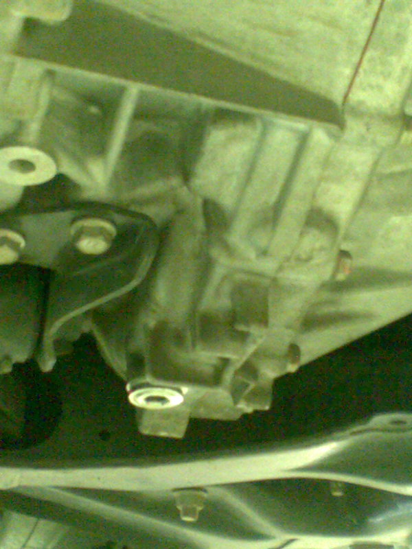

בהמשך להחלפת נוזל הבלמים של היאריס במוסך, מנהל העבודה ואני ביצענו נסיעה על התיבה הרובוטית כדי לבדוק את פעולתה, עקב החלפה מהירה להילוך שלישי ותקלה אקראית-הרוורס לא נכנס.
לאחר נסיעה, זינוק בעלייה ורוורס בעלייה שנעשו ע"י מנהל העבודה, הוחלט להחליף שמן גיר.
הבנתי ממנהל העבודה שההילוך בגיר בנוי כ"שן מול שן"-ושאם הרוורס לא נכנס תקין באופן הזה, אכן צריך לנסות שוב פעם.
הרכב שוב הועלה על הליפט. תהליך ההחלפה הוא פשוט ביותר, ומבוצע ללא מכונה מיוחדת שמבצעת סירקולציה. בתהליך נכנסו בערך 2.8 ליטר של שמן גיר למערכת אחרי ההמתנה לניקוז מלא.
ההחלפה פשוטה ביותר:
1. פירוק שייבת הקרטר של שמן הגיר.
2. המתנה של 5 דקות עד שכל השמן ייצא מהמערכת.
3. מילוי מתקן מיוחד (לא צילמתי אותו וחבל) שכלל מיכל עם מנוף ששואב את שמן הגיר ישירות אל נקודת המילוי.
4. החלפה לשייבה חדשה (הן חד-פעמיות) .
5. בדיקה שלי בנסיעה הביתה :roll::-D

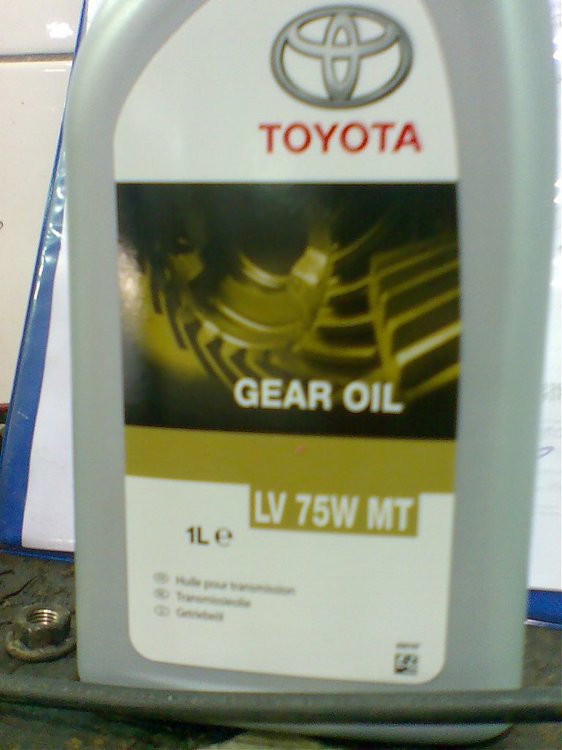

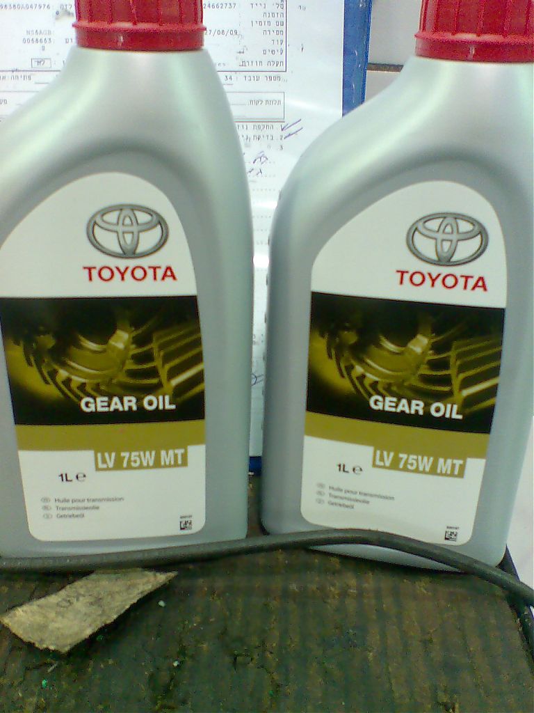

ועכשיו לחלק היותר פיקנטי בהחלפה-כאשר הקרטר של שמן הגיר נפתח. יצא משם שמן גיר כהה, עם ריח מוזר-וראיתי נצנוצים של מתכת בתוך השמן במיכל האיסוף של המוסך עם קצף, מה שחיזק את ההצדקה להחליף את השמן לאחר שנתיים בלבד של שימוש. בתמונות המצורפות רואים את ניקוז השמן הישן (התמונה הימנית ביותר), את השמן הספציפי שהשתמשו בו, ואת הקרטר של שמן הגיר לאחר הכנסת השמן החדש.
השמן הוא שמן ספציפי של טויוטה לתיבה הרובוטית, בעל צמיגות חד-דרגתית של 75W. לא ניתן לשים שם שמן אחר בצמיגויות נפוצות כגון 75W90 ואילך, עקב כך שהצמיגות הגבוהה תגדיל את הבלאי.
עלות ההחלפה-430 ש"ח אחרי מע"מ-ולאחר הנחה בשעתון היצרן שסוכמה מול המוסך. ליטר של שמן גיר עלה 90 ש"ח (:shock: ) ונכנסו קצת פחות מ3 ליטרים למערכת.
