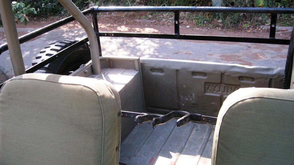

מאחר והטיול מתקרב, אני שוקל לשדרג את מקום האחסון בג'יפ הקטן...

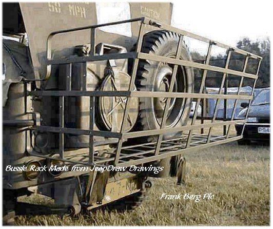

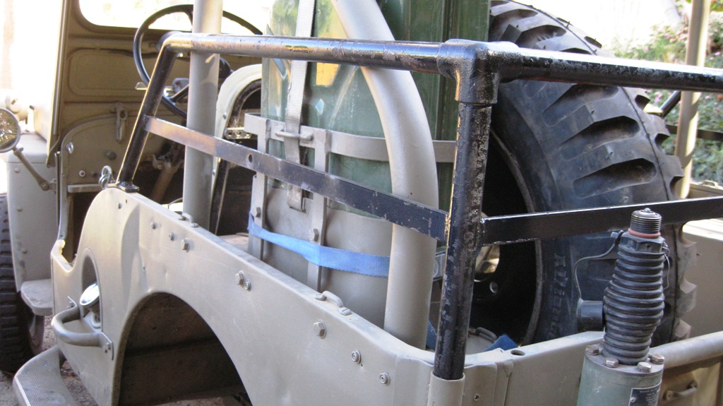

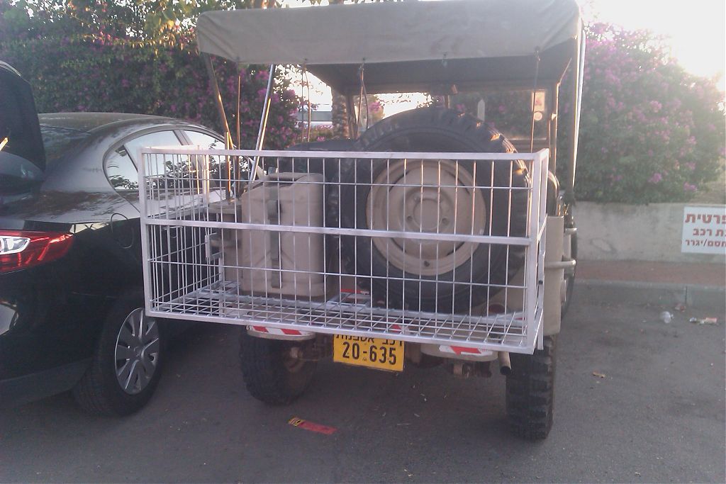

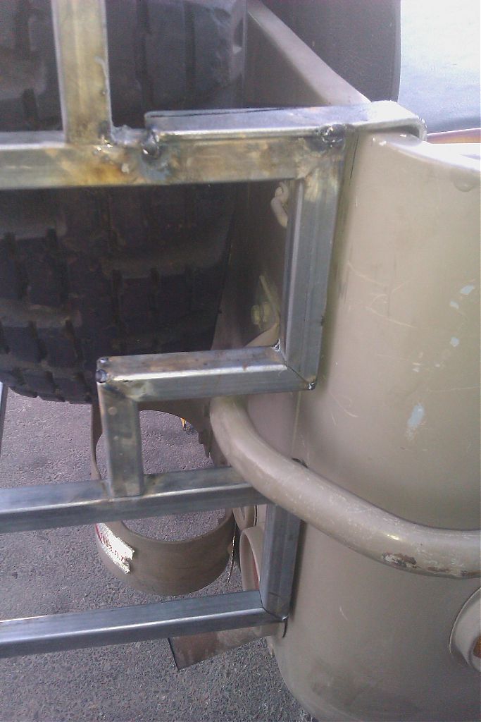

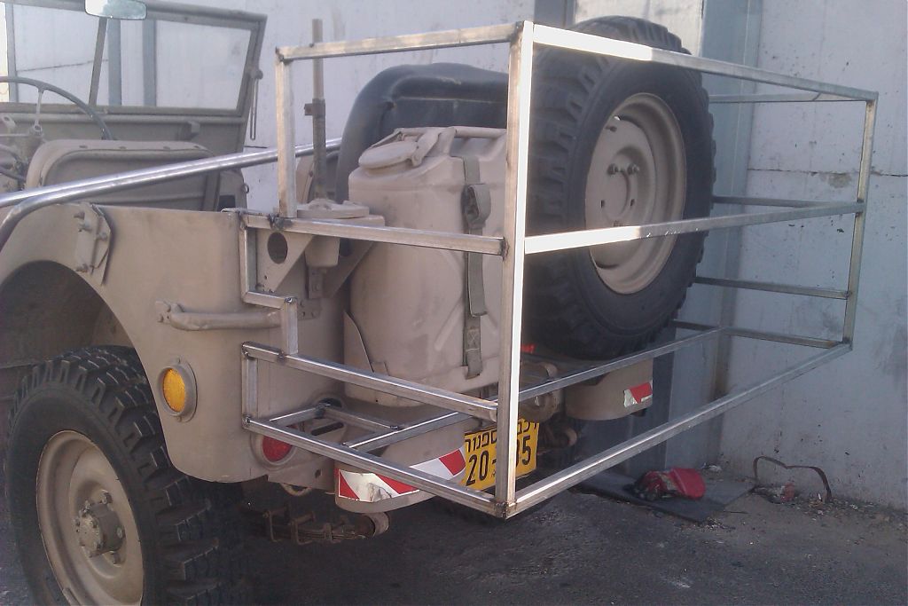

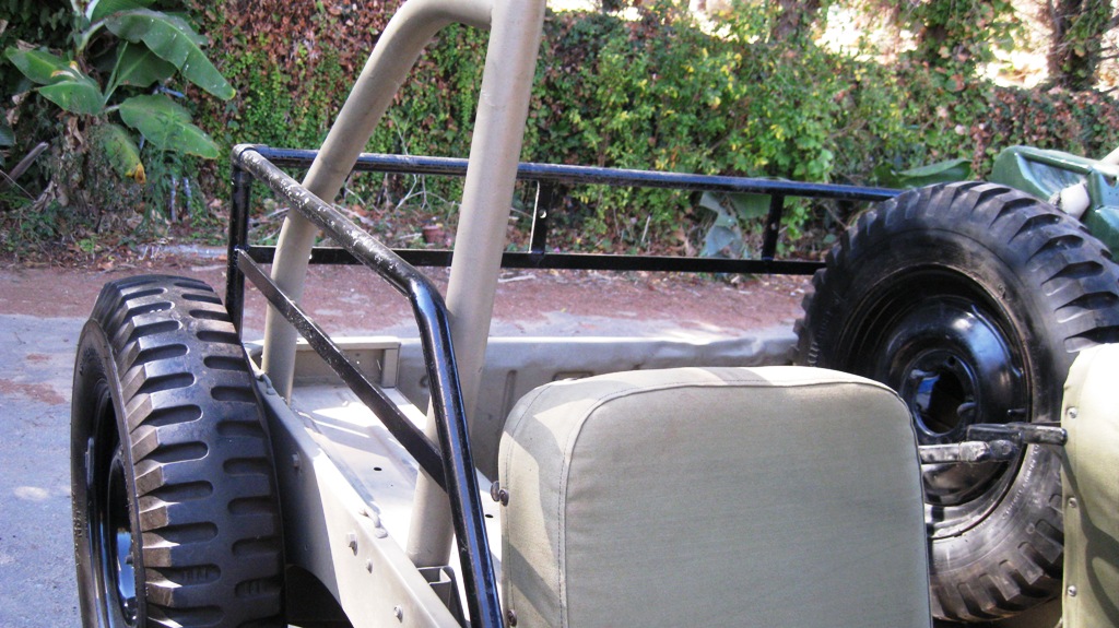

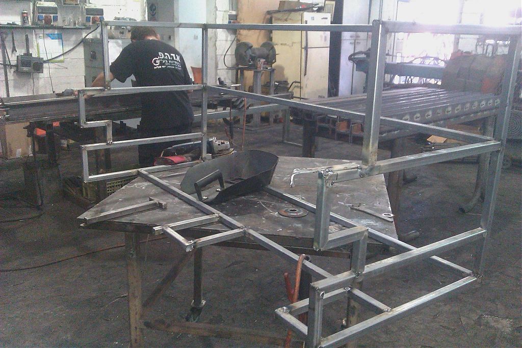

החלטה מהירה וביצוע מהיר לא פחות. היום השלד כבר מוכן, מחר חיתוך צלעות מיותרות וציפוי ברשת מבפנים. הכל מחומר מגלוון.
היום אני עדיין מחייך. מחר יגיע החשבון ואז נראה...:wink:

בדרך כלל נותנים שיפוע בקצה האחורי תחתון כדי לא לפגוע בזוית הנטישה. וזה גם מועיל כחיזוק מבני.
עדיין לא מאוחר.
ויליס 53
ויליס 58
עדיין לא מאוחר.
תודה על ההארה.

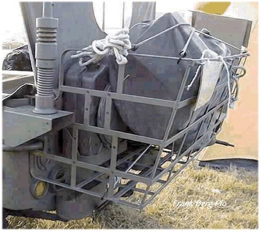

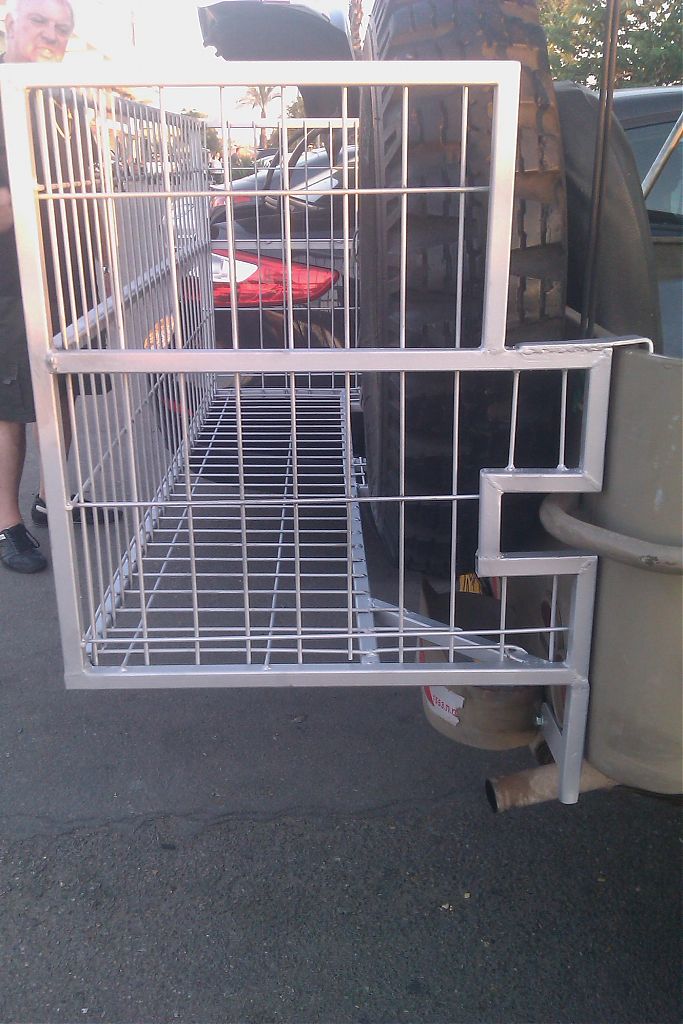

היה ברור מלכתחילה שזווית הנטישה עלולה להיפגע קלות, לכן קרקעית הסל גבוהה והרוחב שלו בקצה התחתון, קצר יחסית לרצוי. בתכנון הצבאי, החומר היה עבה/כבד יותר והיה שיפוע של הקיר האחורי בשביל יותר מקום למטען.
באשר לחוזק מבני, אין צורך מאחר והרשת שתולחם היום, תחבר את כל הצלעות יחד.
תורת היחסות, מיוחסת לאלברט איינשטיין. ההסבר, שלי!
לפני שאתה עונה "חרא" לשאלה, מה שלומך, חשוב רגע מה זה "חרא", בשביל בן אדם שסובל מעצירות!

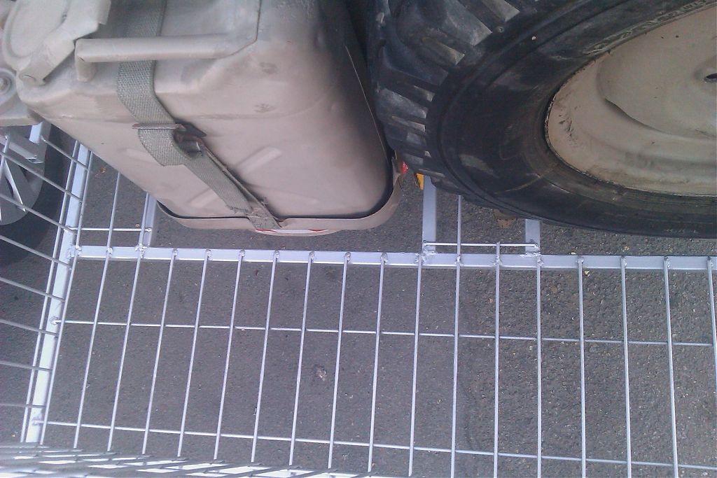

זהו. הסל מוכן להכיל את הכבודה לטיול. כרגע, עם צבע יסוד בלבד.
לאחר שנחזור, יצבע הסל בצבע זהה לשועל.

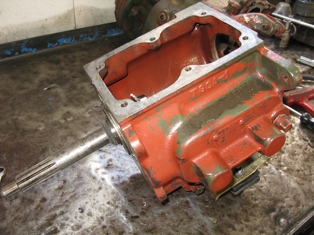

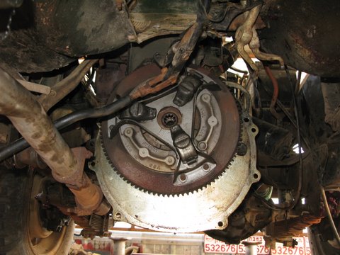

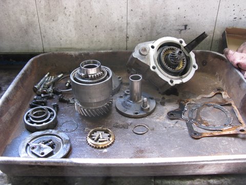

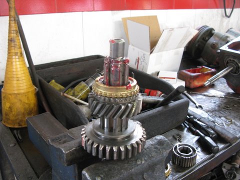

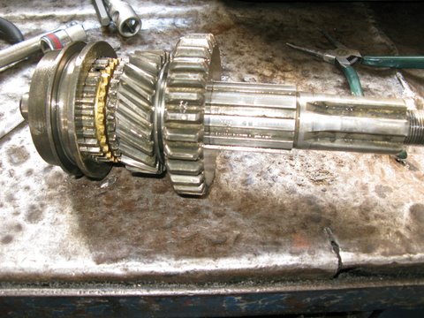

לקארת המסע היה צורך להעביר את הג'יפ טסט. ובהזמנות זו גם לחילף שמן ופילטר, פלגים...איך שאני יוצא מהטסט אני מרגיש שמשהוא לא כל כך בסדר עם הגיר...לא ניכנס טוב לשלישי... אחרי יום גם לא יוצא מהשני..לאחר פירוק המיכסה התברר שהסינכרון הלך לעולמו, כמו גם המנעולים שלו. אז בלחץ הזמן היה צורך להוציא את הגיר, לפרק אותו, ולהחליף את הסינכרון הסורר.

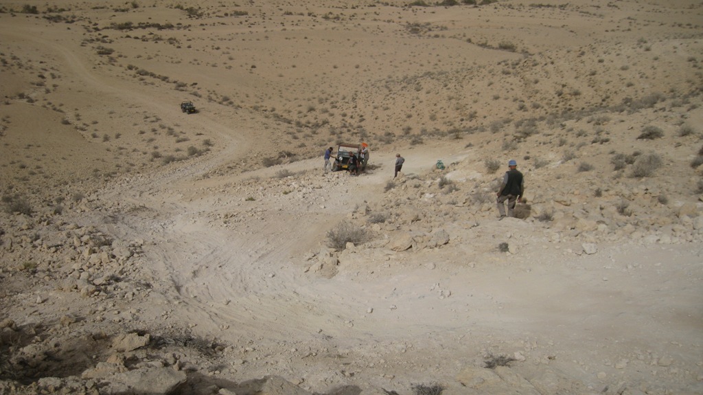

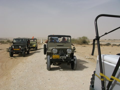

והפעם הקשישים מרחיבים את גבולות הגיזרה.

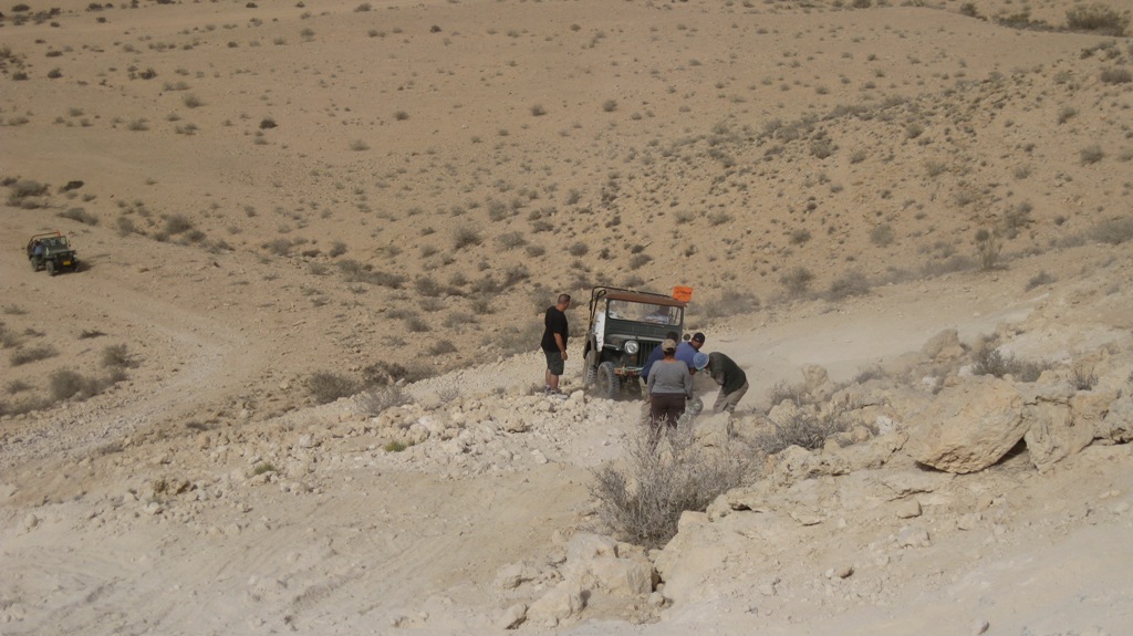

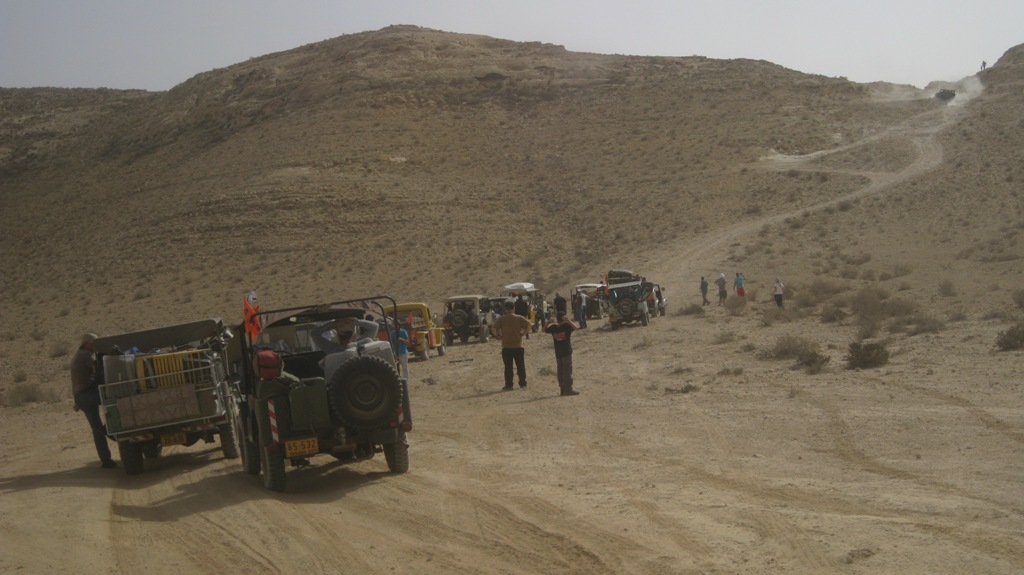

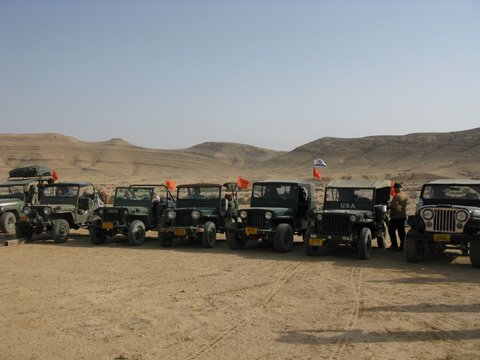

והפעם גם הינו רבים יותר וגם הרחקנו יותר. כעשרים ג'יפים קשישים במסלול שהוביל לנחל הבשור, בקעת טריפה, נחל צין, מכתש רמון. כמו תמיד, אנשים טובים ומכונות מופלאות. והפעם המסלול היה גם ארוך יותר וגם אתגרי יותר. וכל הקשישים עמדו בו.
מה אומר...לקחת מכונה בת שישים פלוס, על פני מאות קילומטרים, לדלג על סלעים כמו עז, לטפס על מדרגות, לא ענין של מה בכך.היה כיף אדיר. חזרנו אחרי נסיעה רצופה של שלש וחצי שעות עם עצירה אחת לקפה ותדלוק. לא יודע מתי הפעם האחרונה שהג'יפ שלי עשה את זה.
כמה תמונות שאני מקווה שממחישות

משהו כמו 20ג'יפים יצאנו לדרך (וטנדר ויליס אחד). רובנו כבר מכירים מטיולים קודמים.
האוירה היתה מעולה, מזג האויר האיר לנו פנים, אתגרים מוטורים וקשיי עבירות שבנויים למפלצות שטח מודרניות לא היוו בעיה מיוחדת לג'יפים הזקנים, פרט לשועל אחד שהוכיח לכולם שג'יפ יכול לסוע גם עם שני גלגלים, אבל על זה כבר דורון ירחיב.
היה הרבה אבק, הרבה שעות נהיגת שטח, אוכל מצויין, חבר'ה אחד אחד וכבר ממתינים לטיול הבא.
