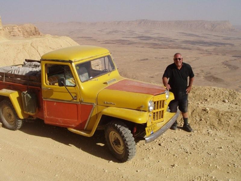

יצאנו מראשון לציון עמוסים לעייפה. ארבעתנו, אבישי, איתמר, ניצה ואנוכי, עם ציוד מגוון, וניצול מקסימלי של הסל האחורי שבניתי וכל פינה בשועל. הגענו בנסיעה רצופה לשדה בוקר ומשם, אחרי תדלוק, נכנסנו לשטח. אחרי זמן לא רב של נהיגה בשבילי המדבר, הגענו לאתגר רציני. עליה תלולה, מפותלת, עם כל סוגי המכשולים. עליה זהירה של כמה קשישים והגיע תורי.
"פרונט ספיישל", הילוך שני והשועל מזנק מעלה מעלה. סיבוב חד שמאלה ואחריו ימינה עם בולדרים{מדרגות קטנות} וטראך....
צליל פיצוח חזק מתחת לשועל והוא נעצר בעליה, המנוע שואג ורק הגלגלים הקדמיים מסתובבים, מחליקים בעליה התלולה והחלקה.
יודעי דבר מכירים את ה"תופעה" של שבירת ציריה. השועל, מבציר 1942, ראשוני הדגמים של הג'יפ, מצויד בסרנים וציריות "דקות" יחסית וזו נקודת תורפה ידועה...

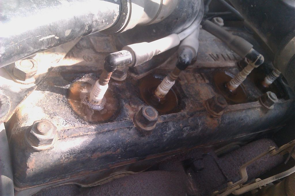

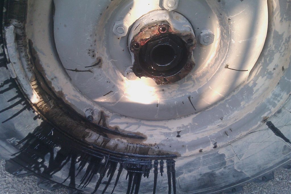

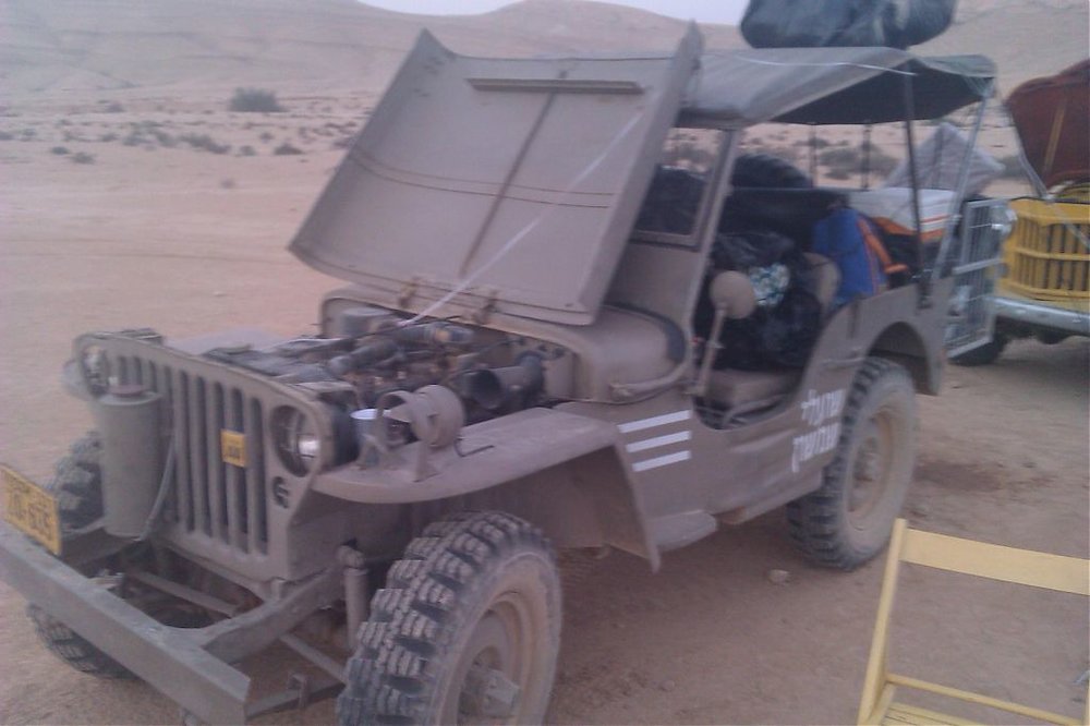

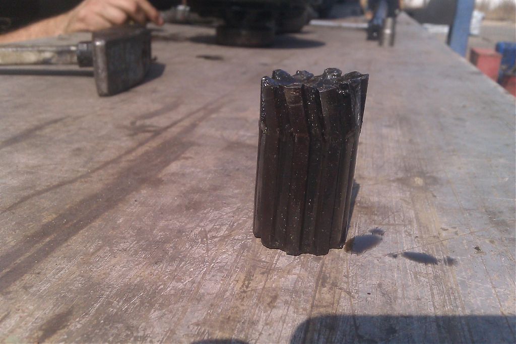

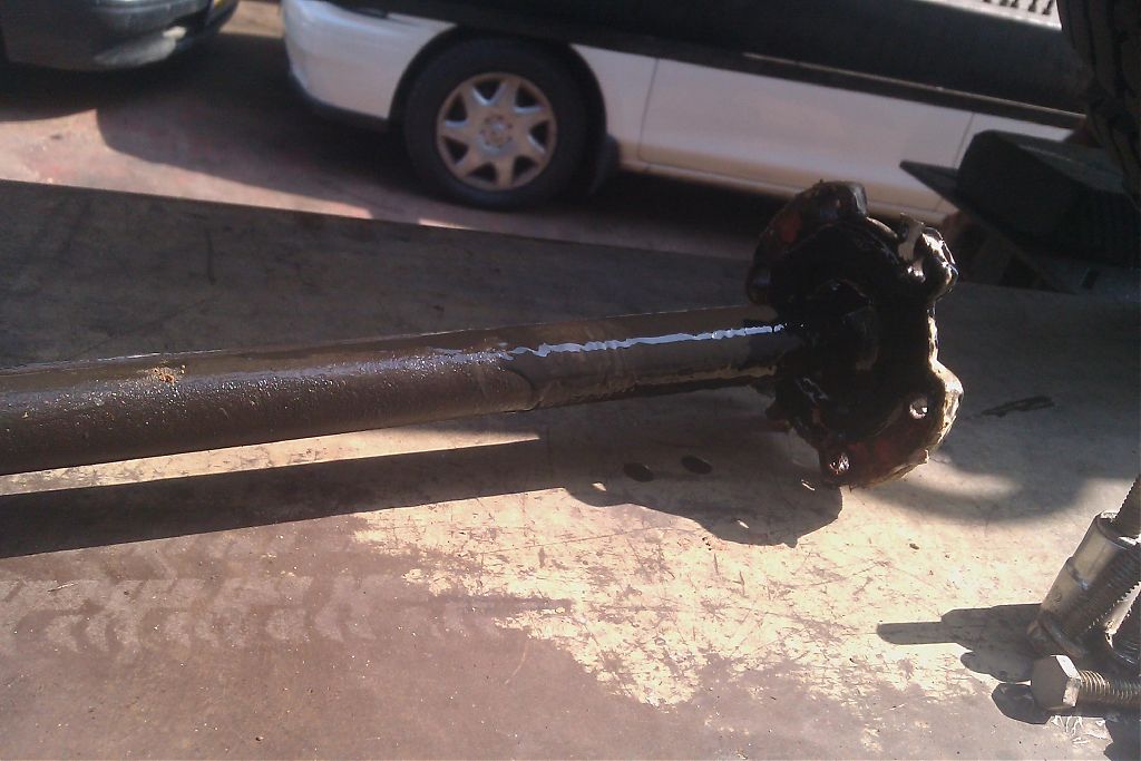

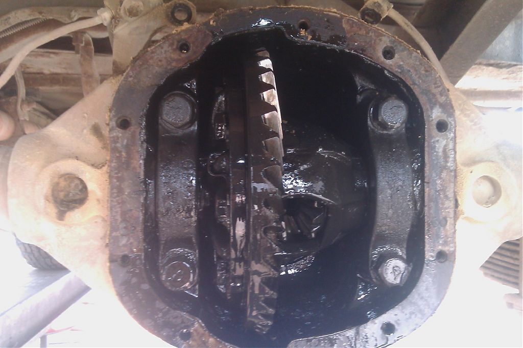

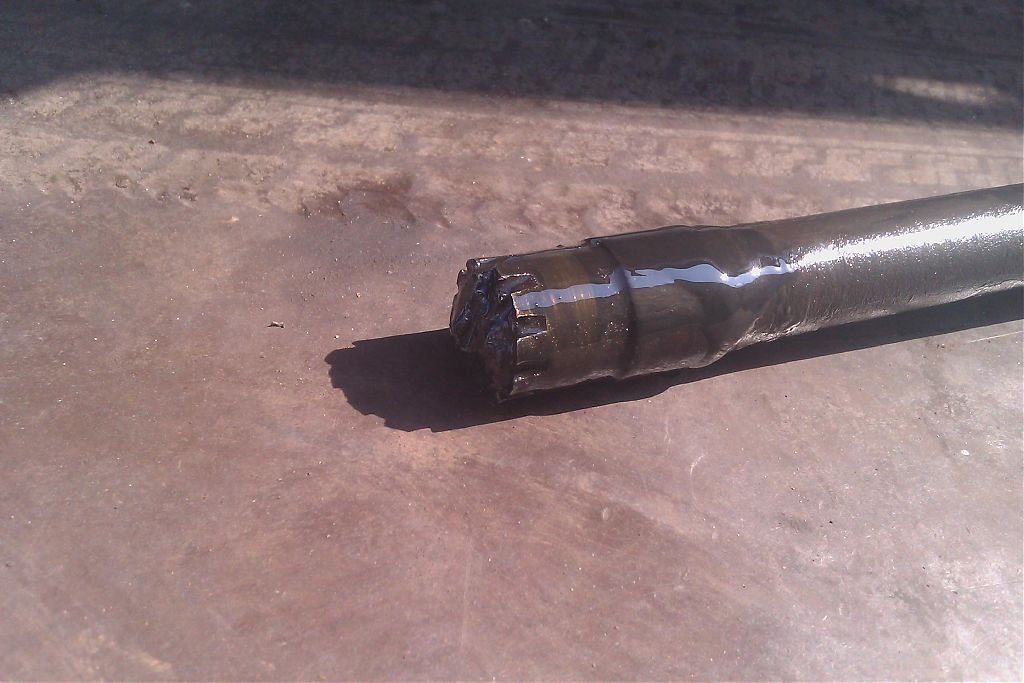

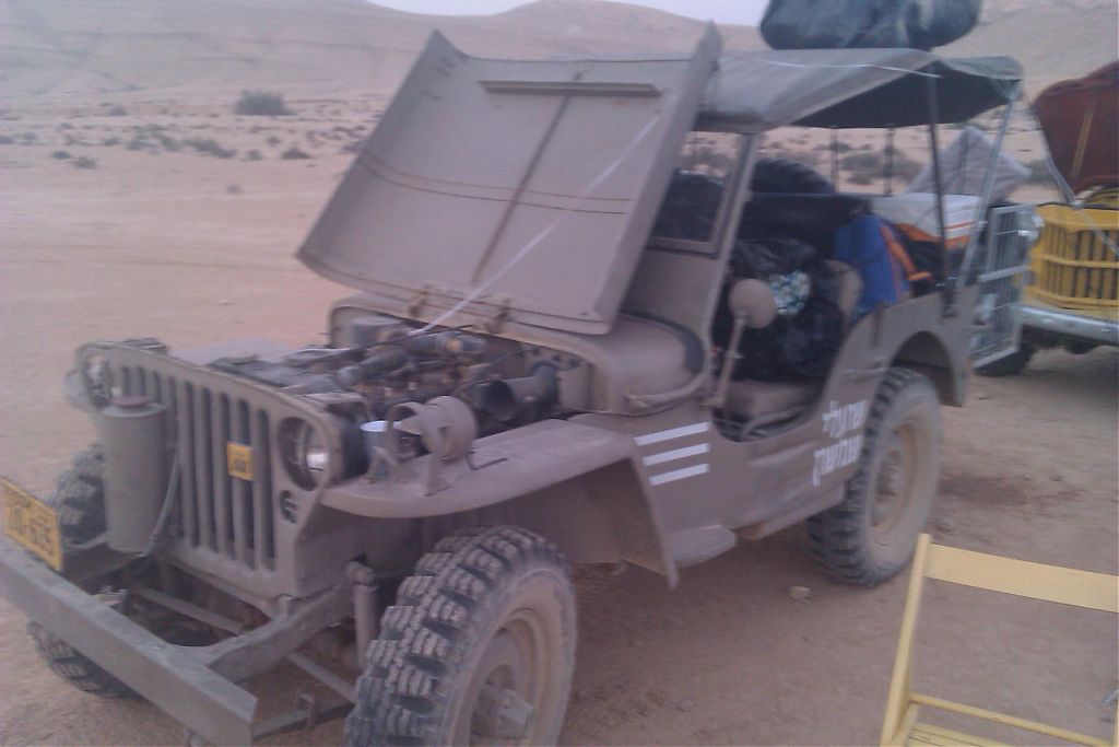

הבוקר נסעתי למוסך במטרה לגלות את הבעיה בשועל.
רבע שעה אחרי שעלה על הליפט, הכל היה מפורק והאבחנה ברורה וחד משמעית. הצירייה השמאלית, הארוכה יותר, נגזרה.
התמונות קשות...:evil: אבל לא לשכוח שמדובר בציריה משנות הארבעים, "דקה" ביחס לדורות שבאו אחריה.
בתמונות רואים בבירור את הפיתול שעבר על הצירייה עד שנגזרה לגמרי.
אז אם יש למישהו ציריה "ספר"....אשמח לרכוש. החיפושים באיביי כבר החלו.

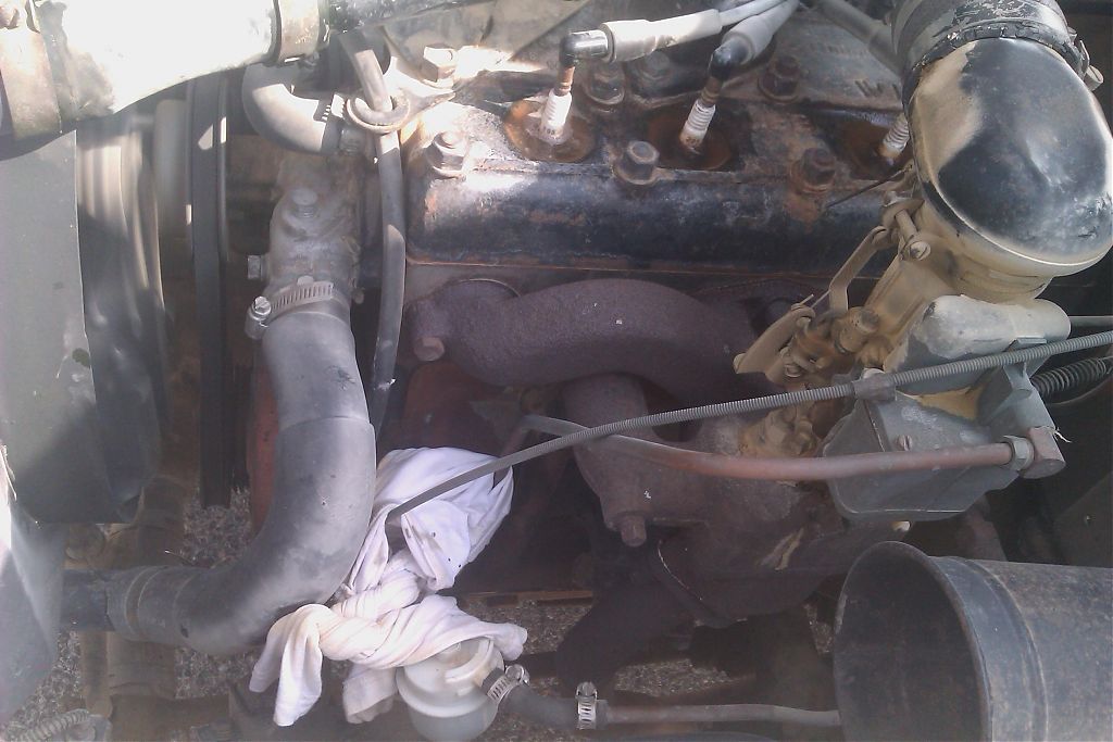

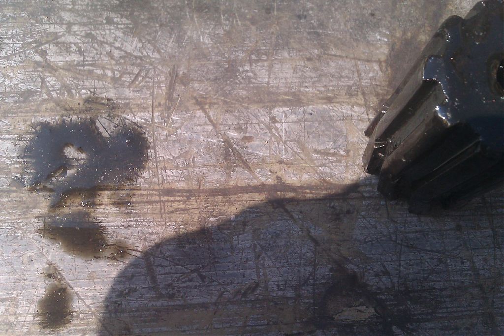

רק בשביל לסבר את האוזן, הגעתי לשועל אחרי לילה סוער וגשום. המנוע היה רטוב והשקעים בהם נמצאים הפלגים, היו מלאי מים. זה לא הפריע למנוע להניע ולעבוד כמו שעון דוקסה.8)
בתמונה רואים גם את התחבושת שכרוכה על משאבת הדלק. "מחלה" מוכרת בדגמים הללו, גורמת לחימום המשאבה ולקרטוע המנוע.
את התחבושת דאגתי להשקות במעט מים, מידי פעם והכל בסדר...:roll:
