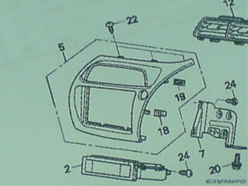

לכל בעלי הסיוויק 5 דלתות נמצא הפתרון להתקנת דאבל דין ללא השארת הרדיו דיסק הישן וללא איבוד
שום תצוגה בלוח השעונים
אתמול הגיע המתאם בדואר מיצרים אותו באנגליה ומתאים לסיוויק האירופאי עלות כולל משלוח
400 ש"ח פאנל מקורי נקנה בארץ במחסן הונדה
800 ש"ח דאבל דין מסוג MONTEVO GTV-X2 כולל GPS DVD TV RADIO מצלמה אחורית ועוד
2500 ש"ח 200 המצלמת רווס המתקין רדיו גיל
בקרית מלאכי 500 ש"ח סה"כ עלות
2500 מכשיר 1900 אביזרים והתקנה
מצורף מספר תמונות הכל בינתיים עובד כולל שליטה מההגה

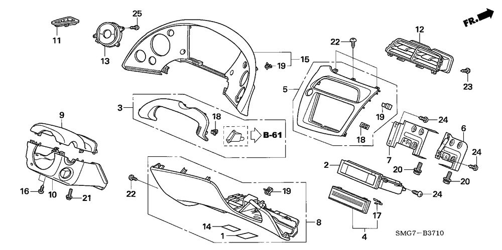

אם אתה רוצה לשים double din חייבים:
PANEL - 77251-SMG-G00ZA
BRACKET A - 77256-SMG-G00
BRACKET B - 77257-SMG-G00
BOLT, FLANGE, 5X7 - 91551-SE0-003 X2
SCREW, TAPPING, 4X12 (PO) - 93913-14280 X6
אם אתה רוצה לשים single din תוסיף POCKET - 39116-S30-G01. שים לב לתמונות. בנוסף אתה צריך גם צמה.
את הצמה מזמינים מאנגליה, שאר הדברים אתה יכול להזמין דרך מוסך מורשה של הונדה.
