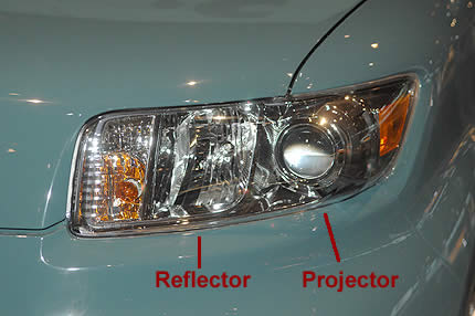

אם יש לך רפלקטור אז שים Osram nightbreaker unlimited
אם יש לך עדשה (projector) אז אתה בעיקרון יכול לשים קסנון.
