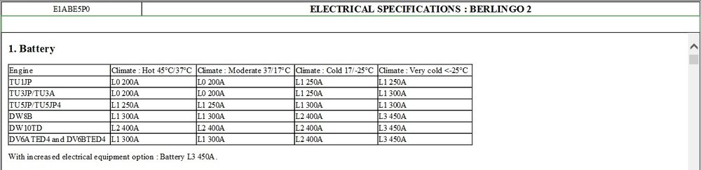

המצבר שלך הינו מקורי בעל כושר התנעה לפי תקן EN/SAE של 640A ולכן קשה למצוא מצבר שווה ערך למקורי בעל אותם נתונים חשמלאים בדיוק לכן חלק מההמלצות שנכתבו באשכול הם נכונות.
המצבר המומלץ לרכב שלך הינו בעל כושר התנעה של 640A ובעל קיבולת של 70 אמפר-שעה מינימום.
אם תמצא מצבר בעל קיבולת של 68 או 65 אמפר שעה ובעל וכושר התנעה של 640A או 620A גם טוב.

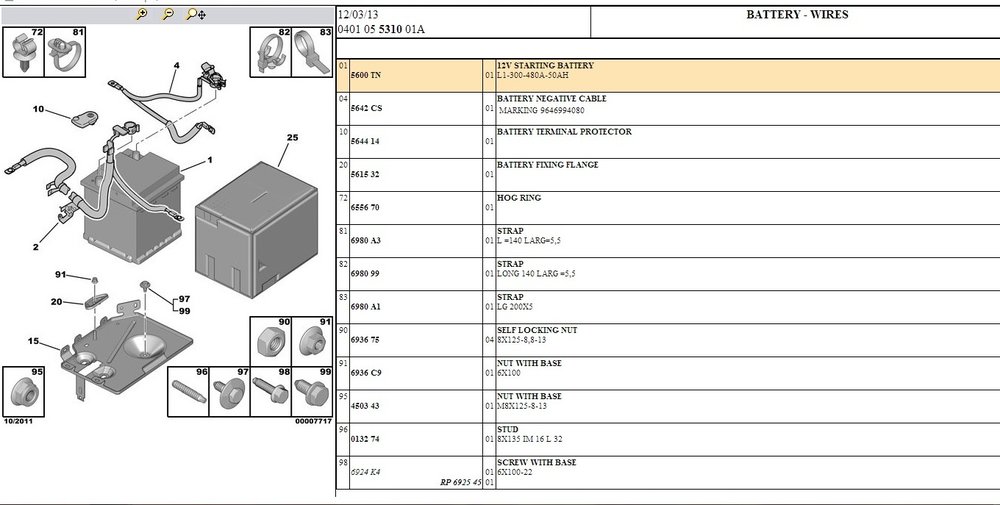

בסוף פניתי למוסך, המצבר הוחלף ללא שאלות למצבר חדש.
הורכב מצבר 52AH (שזה כמו המקורי) וזרם התנעה 470A אבל כאן רשום שזה בתקן IEC
האם 620A בתקן EN שווים ל 470A בתקן IEC ?
