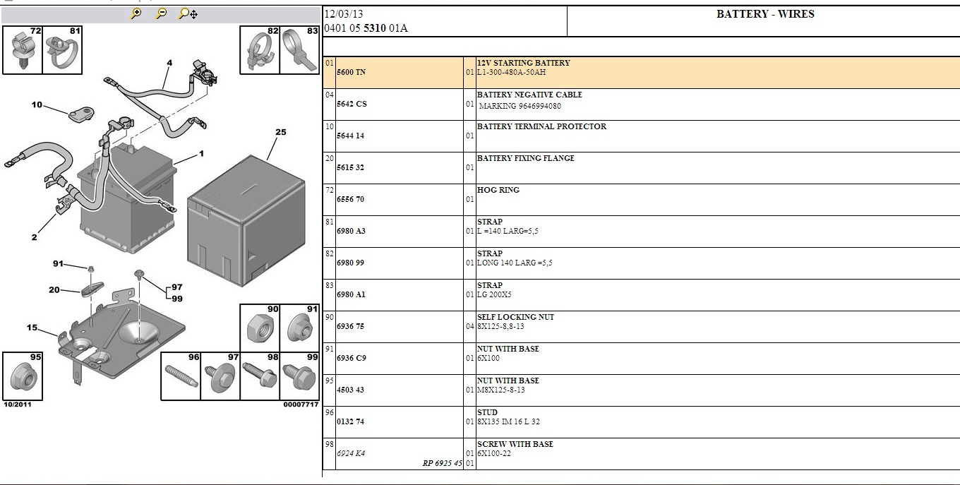

אגב, קופסת בידוד למצבר (פריט 25) שמופיעה בתרשים אני לא ראיתי בשום דגם של ברלינגו בארץ.
כנראה זה גם חלק מהמפרט למדינות יותר קרות.
יותר הגיוני שקופסאת הבידוד מיועדת דווקא למדינות חמות יותר.

הזנתי את מספר השילדה של האוטו ב SERVICE BOX.
יצא שצריך מצבר בעל כושר התנעה 300A לפי PSA או 480A לפי EN, קיבלות 50 אמפר שעה.
ז"א המצבר שקניתי - 55 אמפר שעה וכושר התנעה 510A לפי EN - מספיק ואף קצת מעבר.
