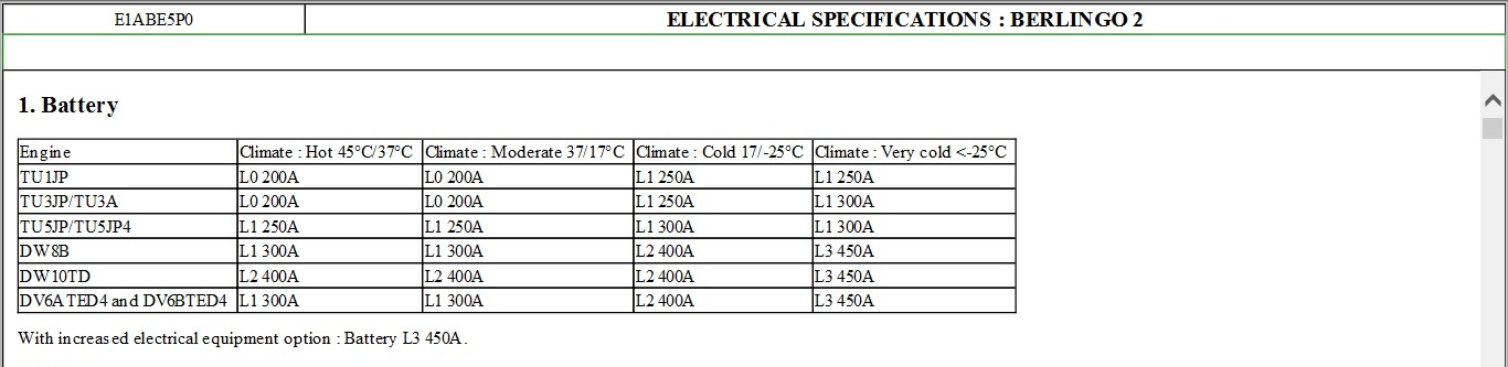

בכל מקרה, בדקתי בSERVICE BOX של היצרן והם בכלל לא מציינים את הקיבולת הנדרשת, אלא רק זרם התנעה וגודל המצבר.
לפי הטבלה לאקלים חם מספיק 300A (מנוע רלוונטי בשורה תחתונה), אלא אם אני לא מבין משהו נכון.
אם המצבר תוצרת הארץ או תוצרת וורטא אז כושר ההתנעה נבדק לפי תקן EN.
אכן ישנם מספר ייצרנים אשר לא מציינים את קיבולת המצבר מכיוון שהנתון החשוב והקריטי הוא כושר ההתנעה.

לא מצויין תקן על המצבר, אבל אני חושב שזה EN.
אתה מבין נכון, ובגלל זה היצרן מאשר רק מצברים קטנים (50-55A).
עם הזמן, בגלל ש"טלרון" היא בבעלות לובינסקי, התחילו קצת לעגל פינות ולשים בחלק מהמקרים גם 60A, אבל הנחיית היצרן ב SERVICEBOX היא זו שקובעת וזה מה שהיצרן ישלם ליבואן על המצבר.
כמובן שעל פי החלטת המחלקה הטכנית והיבואן עצמו, הדברים ניתנים לעדכון\שינוי בכל יום\רגע.
אתה יכול לשים בכיף 60A ואם בא לך על אורך חיים קצת יותר גדול, שים 72-74A. סה"כ מנוע ה 1.6 (אפילו שהוא דיזל) הוא יחסית קל משקל וזרם ההתנעה הדרוש לו הוא נמוך יחסית (כמעט כמו מנועי בנזין מקבילים). מרגע ההתנעה הוא מקבל זרם מעולה (150A) ויוצא למנוחה שלו. נסה לבודד את המצבר ולראות האם זה משפיע על אורך החיים שלו (בידוד מסביב ע"מ שלא יתחמם).

המצבר המומלץ בהתאם לאקלים מופיע בעמוד אחר ב SERVICE BOX, בעמודת "מפרט רכב".

יש אופציות, כי זה הולך לפי איזורי אקלים.
ראה טבלה שאני צירפתי כמה הודעות מעל.
