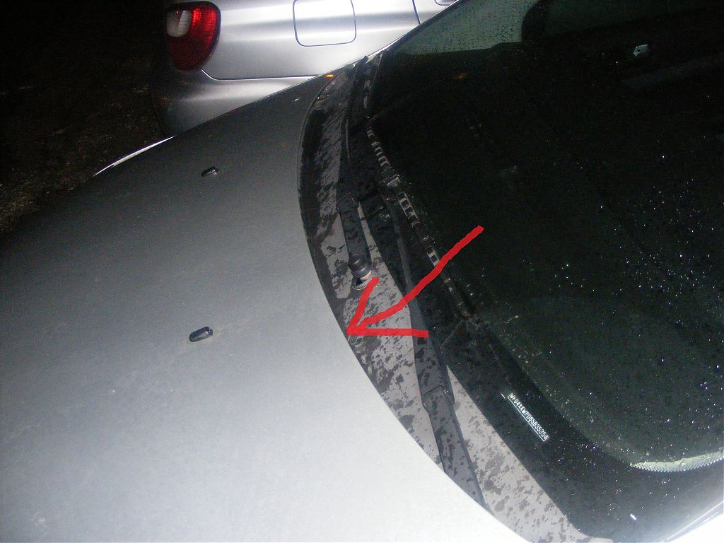

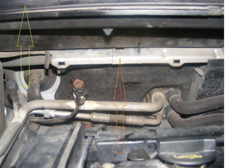

ערב טוב.יש לי (לאישתי)פורד פוקוס. הרכב הזה טיפת גשם ומתחילה להידלק התרעת מנוע .לפני שבוע ניכנסתי למוסך פורד בכפר סבא .עשו ניקוי עם פשפש אוויר והחליפו מצתים מה שלא היה חייבים לעשות .הבעייה שהתקלה שוב פעם חזרה הבתים מתמלאים במים ומשפעים על ההצתה הפעם ניקתי לבד אבל זה לא שיטה . אני מצרף תמונות או שהאטם שאמור לאטום בין המנוע למיכסה פשוט לא מבצע אטימה או שזה ניכנס מהתעלה .התמונות יסבירו יותר טוב

לא יודע אם זה עוד רלבנטי אבל יכול להיות שמדובר בשתי בעיות (לי יש את שתיהן):
1. בלאי של הגומיות של השפריצרים מאפשרות נזילה של מים חיצוניים לתוך תא ההצתה (כן, זה מטופש שמים יכולים להיכנס לבפנים, אבל אתה מוזמן לבדוק אותי בגוגל).
2. מי קירור שזולגים לתוך מיכל ההצתה דרך האטמים שבתחתית המיכל.
מהתיאור שלך לגבי זה שהתופעה מתרחשת רק אחרי גשמים, כנראה שמדובר בבעיה הראשונה.
אני, כאמור, סבלתי משתיהן.
עכשיו החלטתי למכור.
אצלי זה היה (נקווה) מים דרך השפריצרים. לפוקוס דור 2 יש שפריצרים "משודרגים שהם "קצת" גדולים יותר מהמקוריים ועם איטום טוב יותר. מקריאה בפורומים בחו"ל זה לא בהכרח עוזר. וגם לא ברור לי החל מאיזו שנה הם מותקנים. הפיתרון שיישמו אצלי הוא להוציא את השפריצר ולמרוח מתחתיו איזשהו סיליקון שחור שמתייבש בצורה די גמישה. וגם לשים את אותו סיליקון בצד הפנימי של המכסה מנוע באיזור של השפריצר. שהסיליקון מתייבש פשוט מקלפים את העודפים שלו ממכסה המנוע. אין טעם לעשות את זה שיורד גשם אלא רק שיבש כדי שהסיליקון יתייבש. במוסך זה לקח להם 5 דקות.

שלום, אמנם זו תגובה ישנה אבל כנראה שאני סובל מ-2 הבעיות שתיארת. (LINK)
איך תיקנת את הבעיה השניה? לא בדיוק הבנתי איזה אטמים בתחתית המיכל!

היי,
המים חודרים לפלגים מהחיבור של השפריצרים שנמצא בדיוק מעליהם.
לרוב מדובר בחיבור T של הצינורות.
זה מוכר בפוקוס דור 2. אתה מוזמן אלינו לבדיקה ואימות הבעיה (ללא עלות).
