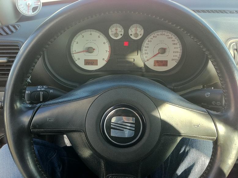

טוב אחרי קריאה מדוקדקת ממה צריך להזהר בפירוק ההגה ברכב לפי המדריך שהוספתי פה, החלטתי שאני מתחיל את השלב הראשון, פירוק ההגה והחלפת ידית האיתות+ אורות גבוהים לידית החדשה עם בקרת השיוט.
צריך להזהר מאוד בפירוק כרית האויר, יש לפרק את המינוס מהמצבר ולגשת לפירוק הכרית, בשלב פירוק ההגה יש לשים לב לחיישן מצב ההגה שהוא לא מאבד את הכיוון שלו כי אז תהיה לכם בעיה בESP
חדי העין יוכלו לראות את ההבדל לאחר ההרכבה של הידית החדשה
השלב הבא זה חיווט המערכת למחשב הרכב.
אכן הידית של האיתות הוחלפה בידית שיש לה 2 תוספות
1 הפעלה של בקרת השיוט on/off
2 קביעת מהירות נסיעה
סה״כ נראות כמעט אותו דבר פרט ל 3 לחצנים שנוספו לה + חיווט נוסף שמתווסף למחשב הרכב.
והכי חשוב שהחלקים מקוריים וניתן להזמין באייביי או במוסך מורשה.
