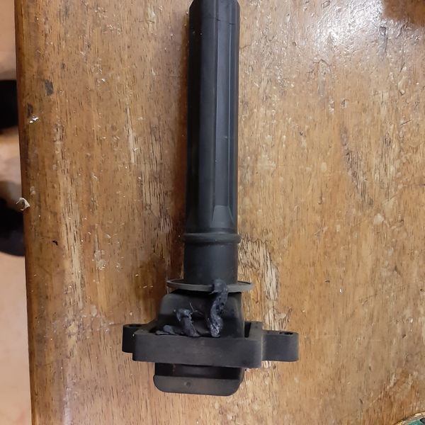

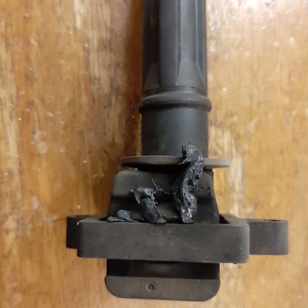

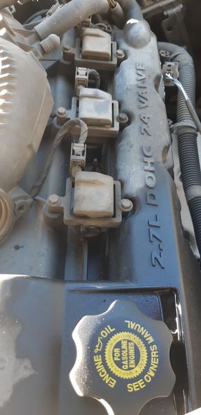

  5. אהלן, הרכב הונע עם בוסטר כיוון שהמצבר התרוקן וכעבור חצי דקה לאחר ההנעה, התחיל לצאת קצת עשן מכיוון צילינדר #2. שמנו סליל הצתה חדש וכשהנענו שוב עם הבוסטר, אותו דבר קרה. צירפתי תמונות של הסליל הראשון. הנענו בעבר את הרכב עם אותו בוסטר ולא הייתה שום בעיה. האם יש קשר בין ההנעה עם הבוסטר לבין הקצר בצילינדר? אשמח לדעת מהאיפה כדאי להתחיל לבדוק מה הגורם לתקלה הזאת ומה חומרתה. תודה!
