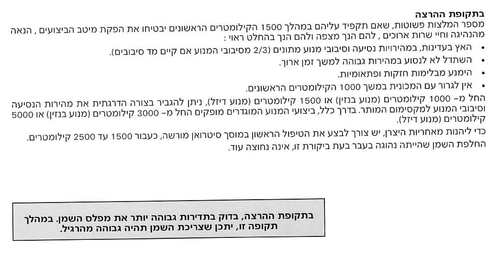

אני מודע לעניין שכאשר קונים רכב חדש מהחברה המנוע נמצא בהרצה כ-1000 ק"מ [תקנו אותי אם אני טועה].
אנחנו מעוניינים לרכוש רכב חדש מהחברה ובעקבות זה עלו לי שאלות על נושא ההרצה.
אחת השאלות החשובות כמובן היא בשביל מה צריך את ההרצה?
הבנתי שבזמן ההרצה צריך "התנהגות" מסויימת עם המנוע.
שמעתי כל מיני סיפורים, לדוגמא שאסור לתת קיקים, אסור לנסוע מהר מידי, אסור שהטורים יעברו את ה-3000, אסור לעבור את ה-90 קמ"ש וכו' וכו' וכו'.
כל מיני סיפורים שונים ומגוונים. מה נכון ומה לא? אני לא יודע.
פה אני פונה לחברי הפורום המנוסים, איך צריך "להתנהג" עם המנוע בזמן ההרצה?
חייב לבצע את ההרצה? מה קורה במקרה שלא מבצעים אותה? ["מתנהגים" שלא כראוי ב-1000 ק"מ הראשונים]
מס' הקילומטרים\"ההתנהגות" בהרצה משתנים בין אוטו לאוטו?
תודה רבה לעוזרים.
בספר רכב רשום בדיוק איך להתנהג עם הרכב בהרצה וכמה קילומטר צריך. מעבר לזה, מומלץ לעשות חיפוש - יש שרשורים בנושא. לא כל רכב צריך הרצה והרצה יכולה להשתנות מרכב לרכב.

הבעיה היא שחשבתי על זה מראש וחיפשתי בספר רכב אם רשום משהו על הרצה, הבעיה היא שלא מצאתי אפילו משפט אחד שמתייחס להרצה.

כבר קראתי המון ודעת הרוב היא שההרצה המתבצעת על הסטנד היא לא מספיקה ואכן צריך לבצע הרצה למשך 1000-1500 ק"מ.
האוטו המדובר הוא פיג'ו 207 אוטומט מנוע 1600.
בספר רכב לא רשום כלום על ההרצה וחיפשתי גם באתר של פיג'ו ולא מצאתי כלום.
בסוכנות עצמה שאלתי על ההרצה, לא קיבלתי תשובות יותר מידי מספקות וחד משמעיות.
התשובות היו כלליות, לא לנסוע מהר מידי, לא לאמץ את המנוע - וזה למשך 1000 ק"מ.
