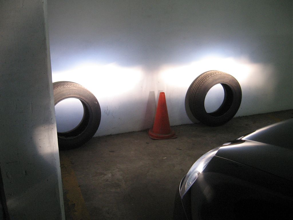

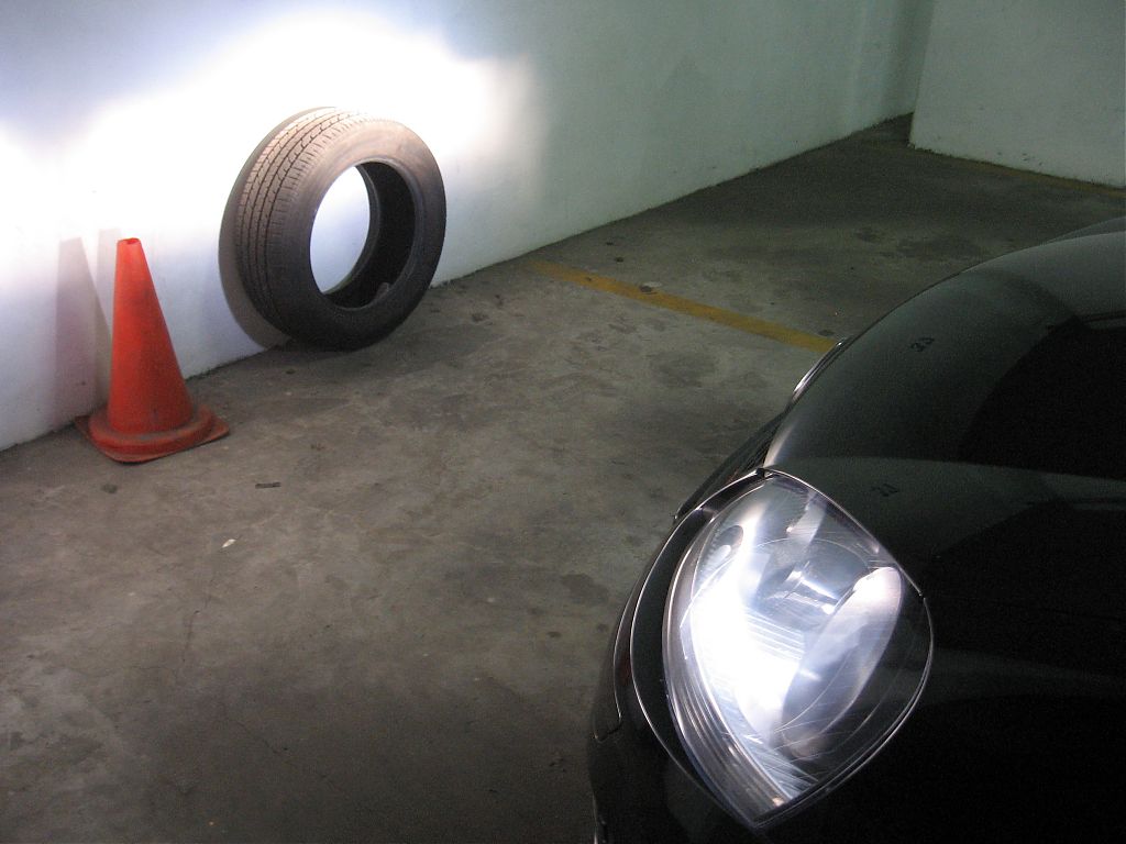

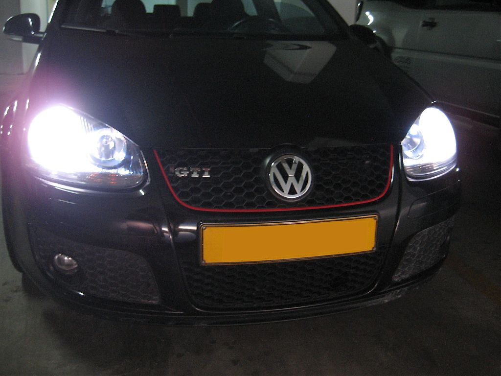

קבל תמונות (לא הכי ברורות) שצילמתי עם תאורת DV ועם נורות חניה MTEC
כתוב באתר שלהם שהם לבנות ומעט כחלחלות
>> 30% more light
>> White light with blue tint to oncoming traffic
>> Fully road legal within the EU
וזה מה שהסביר לי הבחור בטלפון
במידה ולא אהיה מרוצה אשלח חזרה
Golf 2008 MK5
