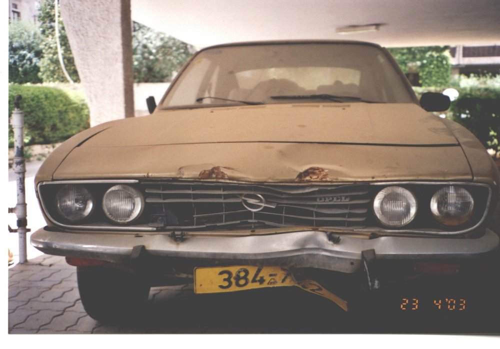

רגע של עברית עפ"י רדזון :
גרוטאה
לא גרוטאה:
http://www.carsforum.co.il/phpBB2/download.php?id=13690
עכשיו תגידו לי אתם מי הגרוטאה? :twisted:

אייל, בקרוב אני אעלה תמונה של המצב הנוכחי של הרכב ואתה לא תאמין שמדובר באותו רכב כמו בתמונוה שהעלת ...
קומפי, לא יפה !!! איך אתה בדיוק הגעת למצב הזה ??? בושה וכלימה :wink:
