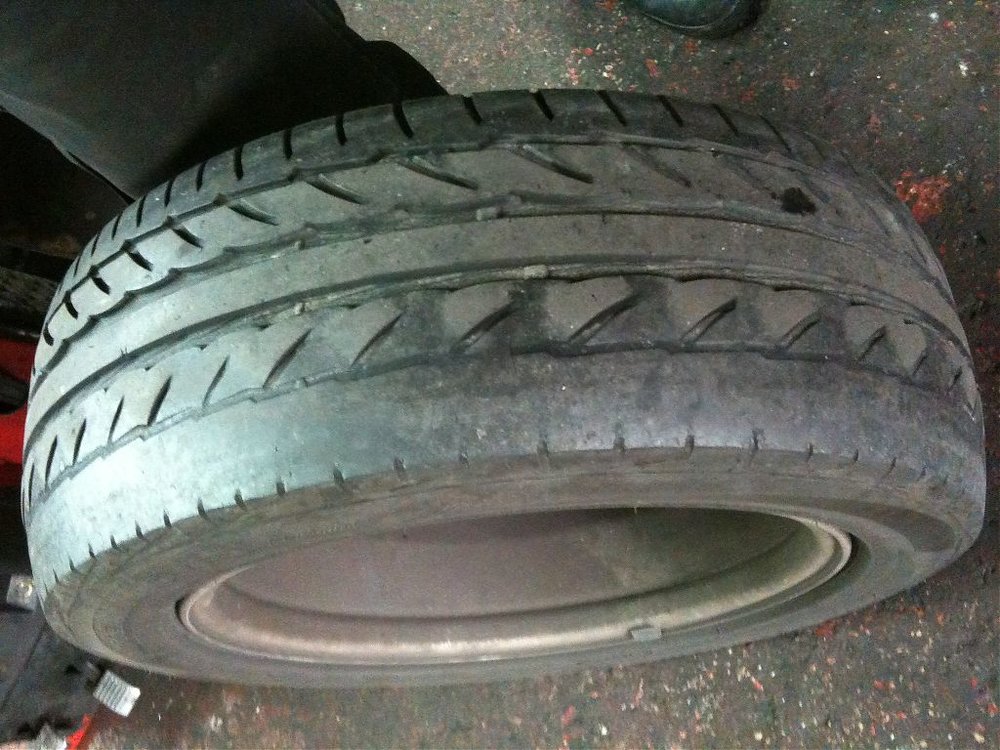

השבוע הכנסתי את האוטו לטיפול (מאזדה 3, 1.6, שנת 05') ואז אני מקבל טלפון מהמוסכניק שמספר לי שיש לי בעיה עם איזון הגלגלים בציר האחורי, והצמיגים שלי שחוקים לגמרי מהצד הפנימי שלהם.
לא הבנתי על מה מדובר, אז לקחתי את הרכב לפנצ'ריה בשביל לבדוק את העניין, וחשכו עיניי.
הייתי בשוק שעל צמיגים כאלו אני נוסע, ואני נוסע המון. במיוחד בינערוני.

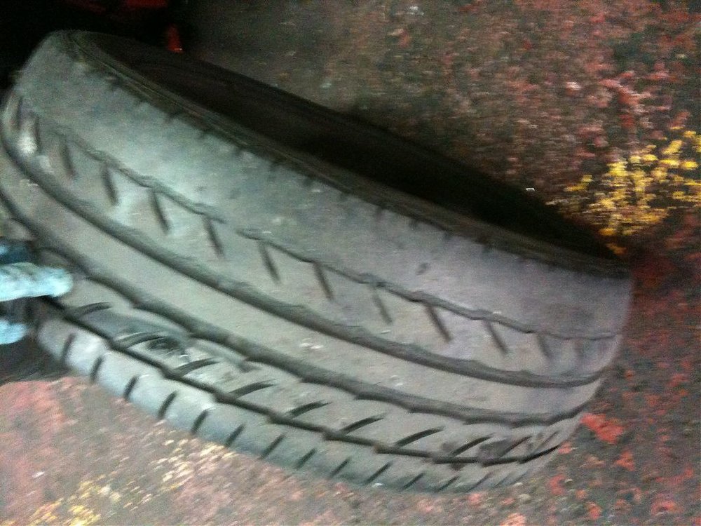

כל הארבע הוחלפו מיד (כי גם בקדמיים היו סימנים דומים, אם כי במצב פחות חמור ממה שאתם רואים בתמונות - אלו האחוריים), ונעשה איזון גלגלים.
השאלות הן:
1. ממה זה יכול להיגרם? יותר מדי מדרכות? אולי בורות בכביש?
2. האם אני אמור להרגיש משהו בזמן הנהיגה? אני בד"כ מאוד ער למשהו חריג, ולו הקטן ביותר, בזמן נהיגה - וכאן לא הרגשתי בכלום. גם לא נסיעה בכבישים חלקים בגשם, לא בסיבובים, לא בעצירות - כלום.

לא נשמע לי כמו בעיית איזון
יותר משהו בזוויות
אתה אומר שזה הכל ה 4 ? היתי מצפה שזה יהיה רק בקדמיים
אולי הבעלים הקודמים ראה את הבעיה בקדמיים ופשוט כסתח אותה עם הצלבה קדימה אחורה ?

כמו לדרור.זי -נראה גם לי כמו בעיה של "שפור"- זווית הגלגלים הקדמיים. הבעיה היא כראה בכוון פרונט,אם דרור צודק או מקרה (מוזר) של צורך בכוון סרן אחורי (הוחלפו בולמים אחוריים או חלקים אחרים ממנו במקרה?) ובכל מקרה לא באיזון גלגלים דינאמי שמבצע הצמיגאי.
גש לברור במכון פרונטים. חבל על הצמיגים החדשים שקנית.
עריכה: דא"ג-אין דרך "לחוש" את הבעיה הזו. צריך מידי פעם פשוט לבצע בדיקה חזותית קפדנית של הצמיגים, "מגובה העיניים שלהם", מה שאומר להתכופף מתחת לרכב...
כבר תפסתי כך צמיג פולני אחד שהדופן שלו החליטה על התחלת "התנתקות חד צדדית" מהסוליה.

דווקא לכמה חברים שלי שיש להם מאזדה 3 יש אותה "בעיה".
אני מאמין שהרכב מכוייל כך מהיצרן.
הייתה לנו מאזדה 3 1.6 05 וגם לנו המוסכניק אמר שהגלגלים לא מאוזנים, אני אישית לא הרגשתי כלום גם במהירויות הרבה מעבר לחוקיות.
יש לי תחושה שזו תקלה של היצרן,ואולי זה בכלל סוג של כיול שונה מהיצרן שמצביע על TOE IN/OUT שמכוון לאחיזה מרבית בסרן האחורי?
רק בשביל לעשות סדר: הרכב שלי מהיום שיצא מהסוכנות. לא תאונות ולא שום שיפורים (שמתי פנסי ערפל...).
כשהייתי בפנצ'ריה הוא העלה את הרכב על ה- 'ליפט', הצמיד לכל גלגל מין קולטי אור כאלו ואז על המסך של המכשיר הופיעו הזוויות של כל ארבעת הגלגלים. 2 מהם היו באדום.
הוא נכנס מתחת לרכב ועם מפתח פתוח הוא הלך לאיזה 2 ברגים בכל ציר (קדמי ואחורי) שיחק קצת עם הברגים והאיזון הושלם.
וזהו, ידידי, כיוון פרונט אחורי בלשון העם. זויות המתלה לא היו נכונות!
איזון גלגלים הינו תהליך שונה לגמרי!

ושוב, האם אני אמור להרגיש משהו וממה זה נגרם?
אני מציע לך לקרוא את התגובה שלי וללמוד ממנה משו,לפני שאתה מייעץ לבן אדם דברים לא נכונים.
גם אם השחיקה תהיה נמוכה יותר כרגע,זה לא מבטיח את אותה התנהלות של הסרן האחורי .
יכול להיות שהרכב יהיה נוח יותר,ואוחז יותר ביומיום - אבל זו לא הגדרת היצרן.
ואני לא הייתי נוגע.

הרעידה מקורה בגלגל לא מאוזן ש'מקפץ' על הכביש במהירות גבוהה.
בהכרח זה יגדיל את שחיקת הצמיג, אם כי השחיקה לא תופיע בכל היקפו אלא בנקודה אחת שנמצאת 180 מעלות ממקום הוספת המשקולת החסרה לאיזון הצמיג.
בדגם זה מכוונת זוית השפיעה(קמבר)בכיול ספורטיבי על מנת לייצר אחיזה טובה בפניות,החיסרון הוא בשחיקת צמיגים מוגברת כאשר המתלה האחורי מתחיל להתעייף או כאשר הרכב עמוס תמידי.אחרי החלפת צמיגים יש לגשת למכון פרונטים ולכוון שפור של של -2 לפחות בסרן האחורי.
