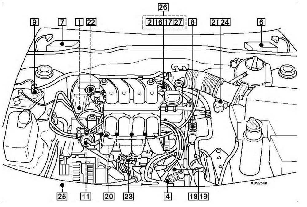

לדעתי והיה לי תקלה דומה גם באיביזה כמו שלך חיישן קראנק שלך מזייף, הוא גורם שהנעה קשה ומאחר/מקדים הצתה כך שאתה לא מצליח להעלות טורים+צריכת דלק גבוה, אם יש לך אפשרות לבקש מפירוקיה חיישן כזה לצורך ניסיון אז תחליף אותו לצורך ניסיון כמובן, הוא נמצא טיפה מתחת לפילטר שמן( בשרטוט שהעלו בעמוד הקודם הוא נמצא במספר 23)אצלי הבעיה הסתדרה, החיישן רק זייף ככה שפעמים הרכב התנהג רגיל פעמים לא, אבל התנעה תמיד היתה קשה.

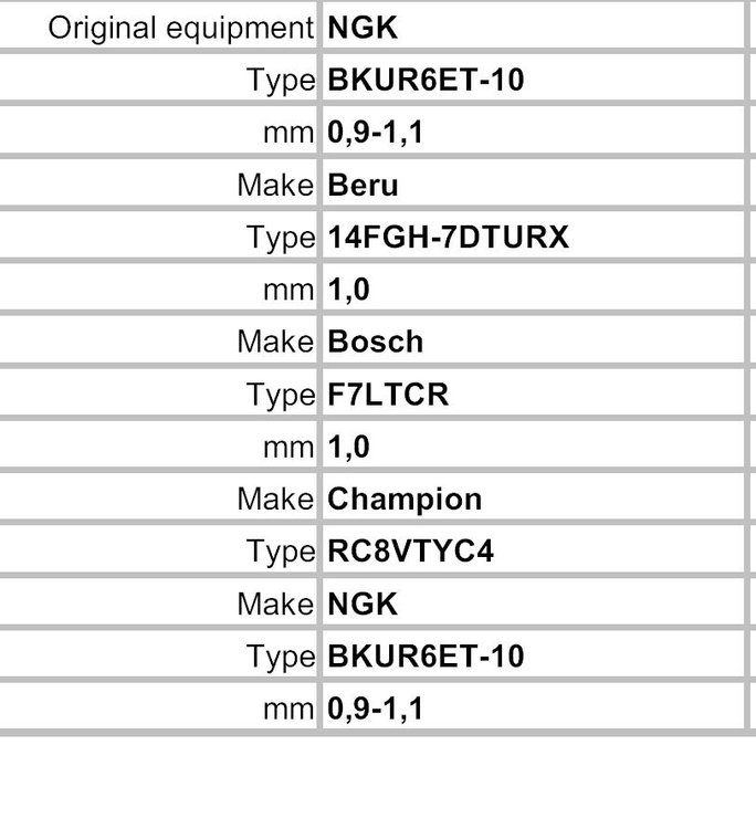

האם נבדק מק"ט הפלגים שעל המנוע שלך אם תואם לדגם מנוע?
לפני שאתה מכניס את עצמיך להוצאות תעשה זאת.
לא נבדק אבל שנה שלמה הרכב עבד מעולה עם הפלאגים האלה.. עדיין נחוץ לבדוק פלאגים?

לפני חצי שנה הגיע אלי רכב למוסך לטיפול והחלפת טיימינג לצורך העניין פולו 1.6 מודל 97. האוטו היה אצל הבן אדם חודש מאז הקנייה האוטו נסע מצוין וגם כשהגיע אלי לפני הטיפול נסע מצוין.
עשיתי לו טיימינג וטיפול פלגים בדקתי נראים כמו חדשים (אך לא בדקתי אם המק"ט מתאים לרכב זה).בקיצר השארתי לו את הפלגים. אחרי הטיפול האוטו נסע מצוין בלי בעיות.
יומיים אחרי הבן אדם מגיע כועס האוטו מקרטע לו נכבה ובקושי נוסע אולי 50 קמ"ש לכל מהיותר.
אני בודק את האוטו ואני לא מכיר תופעה כזו (זה היה סוף יום והראש לא בעבודה כבר) מתקשר לאבא שלי מסביר לו את התופעה ומבקש עצה מה לעשות. הוא אומר לי בדוק חוטים ופלגים. ואז נדלקת לי נורה אדומה ואני מחליט לבדוק אם המקט מתאים לאוטו (ספק הפלגים שלי דנסו סיפר לי פעם שבVW אם טועים במקט הפלגים האוטו משתגע). בסופו של עניין אני בודק את הפלגים והם לא מתאימים לרכב הזה אלא לVW ישן יותר. מחליף את הפלגים למק"ט המתאים והאוטו נוסע מצוין בלי בעיות.
זו לא הפעם היחידה שנתקלתי בתופעה זו היו עוד פעמיים.
לבדוק את מק"ט הפלגים זה הדבר הכי זול שאני יכול להציע לך אם לא עשית זאת עדיין.

אתה מציג פה כמה בעיות:
קלאצ' מחליק- אתה תרגיש עליה בטורים ומהירות נמוכה.
מצערת לא מתפקדת כתיקנה- נפילות טורים, כיבוי הרכב, סלד רוקד,(באיור בעמוד הקודם תסתכל על 26)
אתה טוען שהרכב נחנק- זה ודאי לא קשור לקלאצ'.
לדעתי אתה חייב להחליף מוסך, ולבצע בדיקה מחשב יותר מעמיקה, לדעתי זה משהו שקשור להצתה(פלאגים, חיישן נקישות(קראנק) אפילו כוהל)
