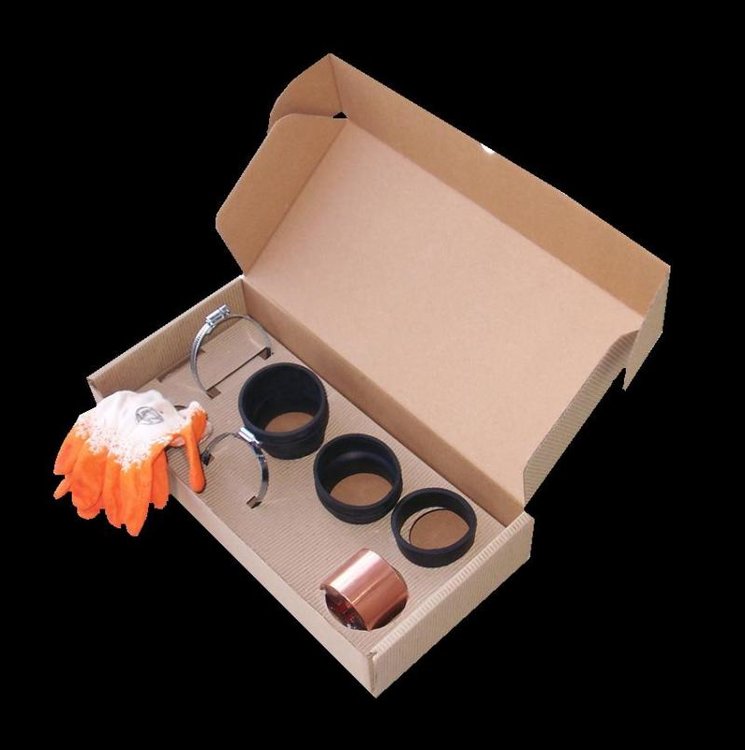

ב"ידיעות אחרונות" של יום שישי ישנה פרסומת המתיחסת למכשיר חדש שהתקנתו ברכב תגרום לניסים ונפלאות(זה הֶתקן ולא נוזל שיש להוסיף לדלק): חסכון ניכר, ניצולת מנוע טובה יותר וכו'. יש לסיפור גם אתר אינטרנט בכל השפות ושלל מידע מעוצב גראפית(בהצטיינות): http://www.z55555.com/?categoryId=29777
