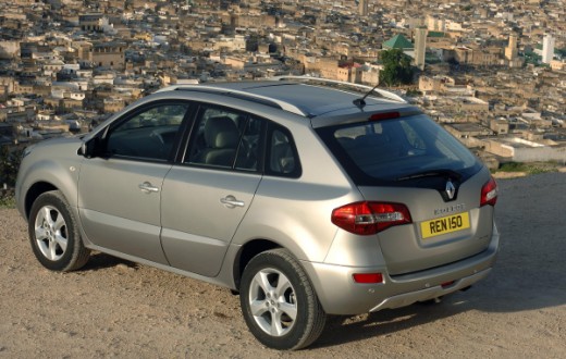

במקרה שלי זה קולאוס, אבל אותו פרנציפ. אני די בטוח שאלה הכרטיסים כי כשהשתמשתי בשיטה החצי-ברברית של ה
באחד זה עבד.
