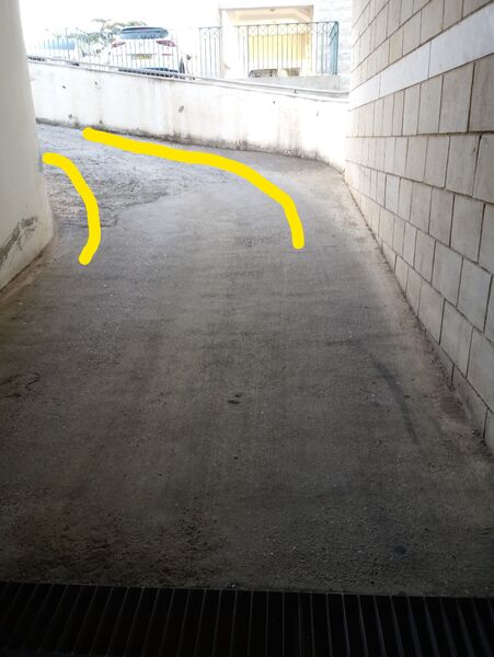

אני אתחיל עם חירוץ בדיסק. אם לא יעבוד אני אלך על פתרון של אספלט (או בטון מסורק) רק באזור הבעייתי, זה אמור להספיק. אין שם כ"כ בעיה של ניקוז, אבל אני אחרץ בצורה שתשפר את הזרימה. תודה 👍
- צבע עם שברי זכוכית נשמע יותר כמן פתרון להגברת נראות ולא להגברת חיכוך למה אתה חושב שלנייר זכוכית קוראים נייר זכוכית? מנסיוני על אופנוע, הסימונים על הכביש הם האזורים הכי חלקים. לפי ויקיפדיה, מוסיפים זכוכית לצבע כדי להגביר את החיכוך ובכדי לשפר את הנראות. אני לא יודע לגבי הנראות, אבל החיכוך עדיין לא משהו. אני מסכים שצבע עם חלקיקים משמש להגברת חיכוך, אבל אבקת זכוכית לא מספיק גסה. הצעתי את המחלוטה, כי זה משהו זמין והגרגרים נראים לי בגודל מתאים. - הפתרון של פלטות פיברגלס בסרטון, נראה מעניין, אבל הם מוכרים רק בכמויות, וזה לא זול ויש גם את עניין המשלוח נסה לבדוק עוד ספקים. - שכבת אספלט עבה מעל הקיים לא תתנתק מהבטון ותזלוג למטה? כנראה שצריך יהיה לתחם את זה וליצור איזושהי מדרגה גם למעלה וגם למטה. לא כל כך מסתדר איך הגעת למסקנה הזאת? למה שאספלט יתנתק ובטון חדש מעל לא יתנתק? כמו שכתבתי, שמים חומר מקשר שמשמש כדבק וזהו. אספלט זה חומר מאד דביק, בכבישים סוללים אותו על מצע של חצץ וכורכר, בגשרים על בטון, בכבישים בשימוש מועט סוללים גם סתם ככה על אדמה מהודקת. כנראה המעטתי בערך האספלט, ולא הכרתי בכלל אספלט קר. יכול להיות פתרון טוב - פלטות פח מחורצות היה נשמע לי כמו רעיון טוב וקל לביצוע. אבל עלתה הטענה שזה יפגע בצמיגים. אם אין מומחה שיגיד אחרת, הפתרון נפסל פלטות פח מחורצות כמו שצירפת בתמונה עלולות לפגוע, פלטות שתקניות לשימוש שלך לא, אבל בחיי שאני לא זוכר חניונים תת קרקעיים שהרמפה אליהם היא ממתכת, זה לרוב בטון מחורץ, אספלט או אפוקסי (אבל אפוקסי זה איפה שאין מים). לא הצלחתי למצוא שום דבר דומה, חוץ ממה שבתמונה. זה בהחלט לא שימוש נפוץ - שכבת בטון חדשה ומחורצת תעשה את העבודה? אם כן, אז אולי הפתרון של הגברת חירוץ עם קונגו גם יעבוד? חירוץ עם קונגו סתם ככה לא יעבוד כי הוא יפרק את הבטון, צריך לנסר קווים עם דיסק קודם. נקודה טובה - מה לגבי צבע/דבק מעורבב בגרגרים גדולים (משהו בסגנון מחלוטה)? זה יכול לעבוד? זה יכול לעבוד אם זה תקני לשימוש הרלוונטי, אם תלך להום סנטר ותקנה שם משהו שמתאים לאמבטיות - זה לא יעבוד, רק שאני לא מבין למה את הפתרון התקני שהצעתי לך פסלת ואז הצעת פתרון זהה בעצמך. לפי מה ש @shellcase ו @Night Driver כתבו, אולי הפתרון הוא ליצור הגבהה בעזרת אספלט קר באזור שצבוע בכחול?
תודה למגיבים 🙂 צרפתי סימון של האזור היותר בעייתי. כנראה משהו בסגנון: עליה->משקל אחורה->צמיגים קדמיים מאבדים אחיזה. סיבוב+דיפרנציאל תורמים לחגיגה. (ולא, להעביר את כל השכנים לרכבים עם הנעה אחורית זה לא פתרון. תמיד יהיו שכנים חמוצים שיתנגדו 😉) פתרונות שירדו: - פסי האטה הם כנראה ממש לא פתרון טוב. בהנחיות כתוב שלא כדאי למקם אותם בעליה, כי רכב שעצר ומתחיל לנסוע עלול לפרפר. - צבע עם שברי זכוכית נשמע יותר כמן פתרון להגברת נראות ולא להגברת חיכוך - הפתרון של פלטות פיברגלס בסרטון, נראה מעניין, אבל הם מוכרים רק בכמויות, וזה לא זול ויש גם את עניין המשלוח פתרונות שכנראה ירדו: - שכבת אספלט עבה מעל הקיים לא תתנתק מהבטון ותזלוג למטה? כנראה שצריך יהיה לתחם את זה וליצור איזושהי מדרגה גם למעלה וגם למטה. לא כל כך מסתדר - פלטות פח מחורצות היה נשמע לי כמו רעיון טוב וקל לביצוע. אבל עלתה הטענה שזה יפגע בצמיגים. אם אין מומחה שיגיד אחרת, הפתרון נפסל פתרונות אולי יותר מתאימים: - שכבת בטון חדשה ומחורצת תעשה את העבודה? אם כן, אז אולי הפתרון של הגברת חירוץ עם קונגו גם יעבוד? - מה לגבי צבע/דבק מעורבב בגרגרים גדולים (משהו בסגנון מחלוטה)? זה יכול לעבוד?
- גם לי קשה לי להאמין שמדבקות יעשו את העבודה - איפה משתמשים בצבע עם שברי זכוכית? - לגבי אספלט, שמים את זה ישר על הבטון ומהדקים? בכמה זה מגביה את הרמפה? עם השיפוע והסיבוב, זה יחזיק לאורך זמן? - חשבתי גם בכיוון של פלטה מחורצת כמו בתמונה. לא יודע כמה עולה ואם אפשר להשיג בכמות קטנה. לפי גוגל, נראה שיש רק מקום אחד בשם סקופ שעושה פלטות כאלה

יש לי בבניין חניה תת קרקעית קטנה, שנבנתה בהתעלמות מוחלטת מכל תקן. אחת הבעיות היא הירידה לחניה. מדובר ברמפת בטון מחורצת חלקית, צרה, עם שיפוע גדול בסיבוב, לירידה של קומה אחת. הבעיה קיימת בעליה, כאשר לפעמים רכבים מחליקים, בעיקר כאשר רטוב. אני מחפש דרך למנוע את ההחלקה. חשבתי על מספר דברים, אבל אני לא יודע אם הם אפשריים ואם הם יעשו את העבודה. להגביר את החירוץ בעזרת פטיש אוויר לשים מספר פסי האטה (סוג של) בעליה. זה לא ימנע החלקה, אבל אולי יגביל אותה עד הפס הקרוב לצבוע את העליה בצבע מאוד מחוספס משהו יכול לעבוד? יש רעיונות נוספים?
