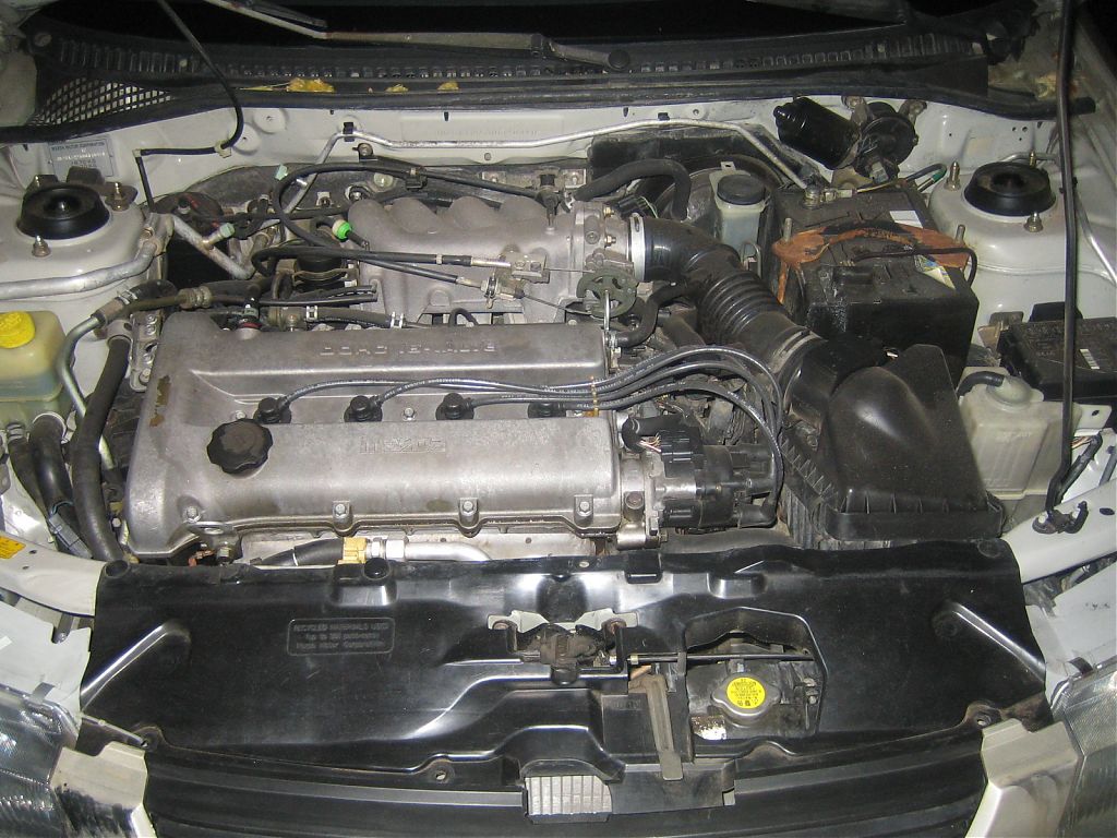

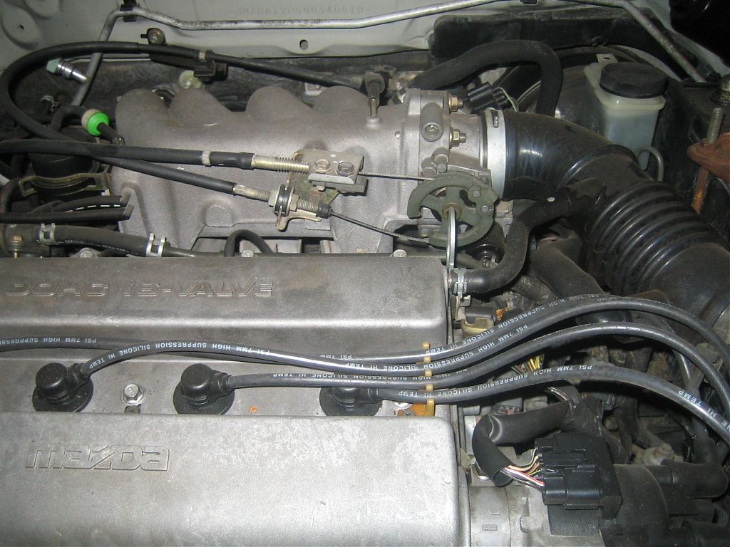

קודם כל, תודה רבה לשניכם על העזרה, אני מודה לכם מאוד8)
אני עכשיו מעלה שתי תמונות של המנוע והכבל..
ושוב תודה

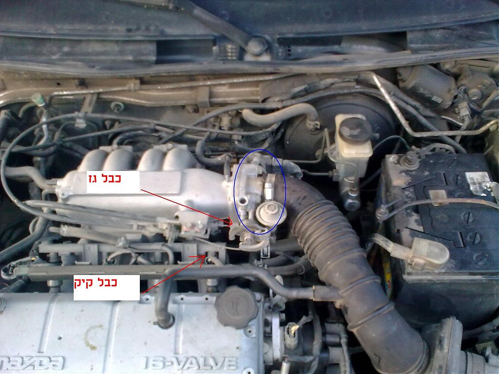

כפי שניסן המאבחן אמר, יש צורך בכיוון כבל קיק. אם תעקוב אחרי הכבל תראה שהוא נכנס לבית השסתומים ( מח גיר ) של הגיר.
