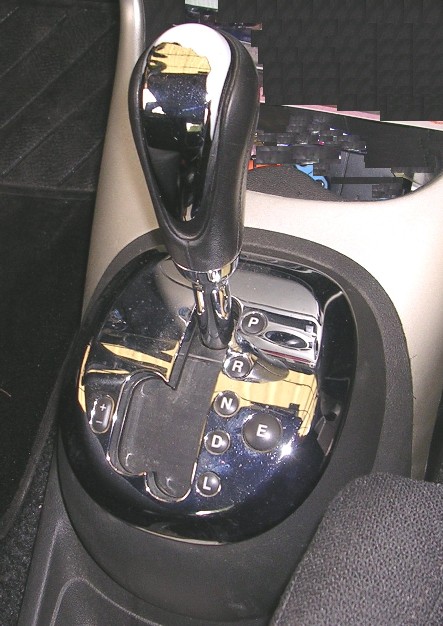

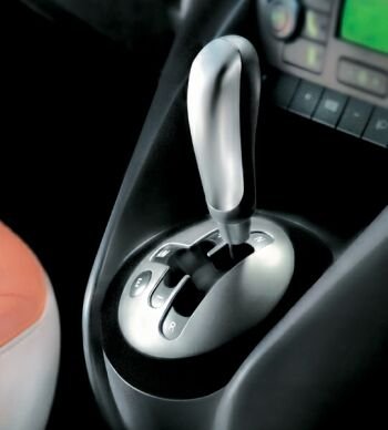

ב 2004 כבר התחילו למכור גם את הגיר הרובוטי, בשילוב עם מנוע 60 כ"ס.
הכי קל לזהות לפי צורת ידית ההלוכים - אם היא נראת כמו ידית של גיר אוטומטי, ועם מסגרת כסופה - זה גיר רציף.
אם היא נראת דומה לידית שי גיר ידני - זה גיר רובוטי.
אכן, בשנת 2004 התחילו לשווק גם את הגיר הרובוטי ברמת גימור SX (אקטיב). אבל דובר כאן על רמת גימור ELX, ולכן זה לא ממש רלוונטי.
ידית ההילוכים ברכבים עם הגיר הרובוטי עדיין לא נראית כמו זו של גיר ידני בשנתונים האלה. בדור השלישי של הפונטו (גרנדה), כן.
צירפתי שתי תמונות. בראשונה רואים את ידית ההילוכים של הגיר הרציף, בשניה את זו של הגיר הרובוטי.

מצד ימין זה הגיר הרציף ומצד שמאל הגיר הרובוטי, נכון?
