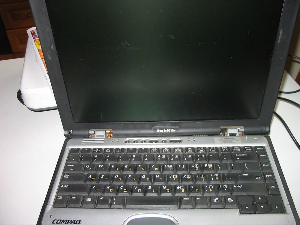

המסך כרגע דולק, אבל הוא מאוד עמום, המסך כהה לחלוטין, וכל האייקונים שנמצאים על לוח העבודה נראים כצלליות.
ל'
אולי נשרפו פלורוסנטים של תאורה אחורית ב-LCD? לפי מה שאת מתארת כאן, הבעייה כניראה לא בכרטיס מסך.

יקירתי - אם את רואה תמונה - הבעיה שלך היא אכן לא כרטיס מסך.
אני לא מבין בדיוק מי הוא אותו "מומחה" שהתייעצת איתו ושאת חושבת שיכול לפרק ולהלחים כרטיס מסך ללוח אם של מחשב - אבל צאי מהסיפור הזה - מומחה גדול הוא לא ממש אם זאת העצה שאיתה את פונה אילינו.
במצב כזה הפתרון היחידי הוא החלפת כל הלוח אם.
א ב ל - בגלל! שהבעיה היא כלל לא בכרטיס מסך! אלא במסך עצמו - עשי לעצמך טובה וותרי על זה גם אם תמצאי אחד.
רוצה הוכחה שאני צודק - חברי מסך חיצוני - והפלא ופלא - תיהיה לך תמונה תקינה.
זה שיש לך בכלל תמונה על המסך מוכיחה את זה.

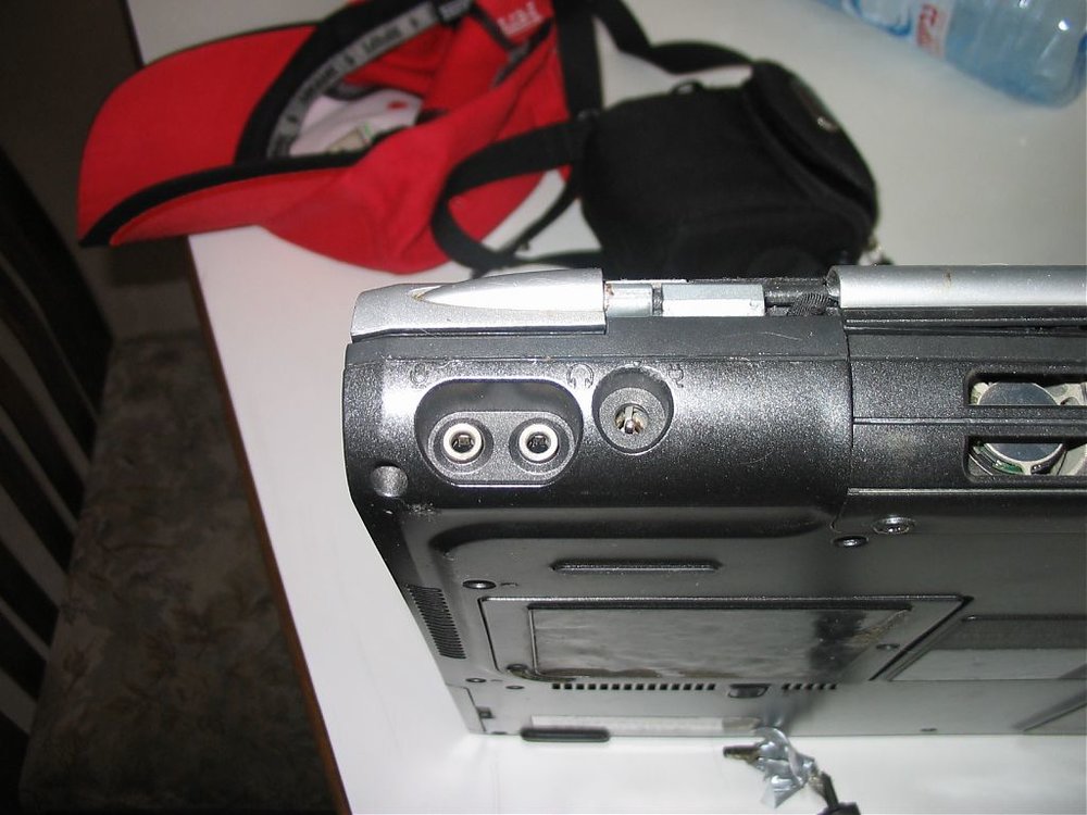

תקשיבי תקשיבי, בהמשך להודעה הקודמת שלי עכשיו פתאום נזכרתי במשהו שכל הזמן היה קורה לי בקומפאק-
יש פין בפינה השמאלית מעל המקלדת, כאשר את מורידה את המסך הוא מכבה את התאורה של המסך, למרות שעוד ניתן לראות משהו אבל ממש חלש
תנסי לתת לו כמה פליקים, ולהכניס ולהוציא אותו, הוא תמיד נתפס וגורם למסך כהה מאד...

הנסיון כשל.
אני אשמח לדעת כיצד מחברים מסך חיצוני.
אפשרות אחרונה לפני שאני משליכה אותו לאשפה.
:roll:
*עריכה: עכשיו ראיתי את ההודעה הנוספת, מנסה את האפשרות שהצגת.
ל'

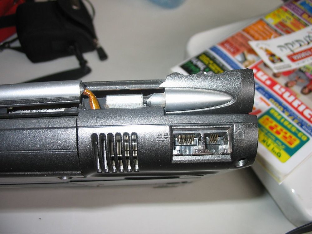

מסך חיצוני את מחברת באמצעות כבל, לאחוריים של המחשב.
אני בטוח שזה הפין הזה, בהצלחה.

בקשר למסך מחשב - אם יש לך אחד יש לך כבל (חוץ מהכבל חשמל) - קשה לפספס לאן לחבר אותו - אין הרבה אופציות.

אלו הכניסות היחידות הקיימות במחשב, ואף אחת מהן לא תואמת לחיבור אלא אם כן צריך מתאם.
