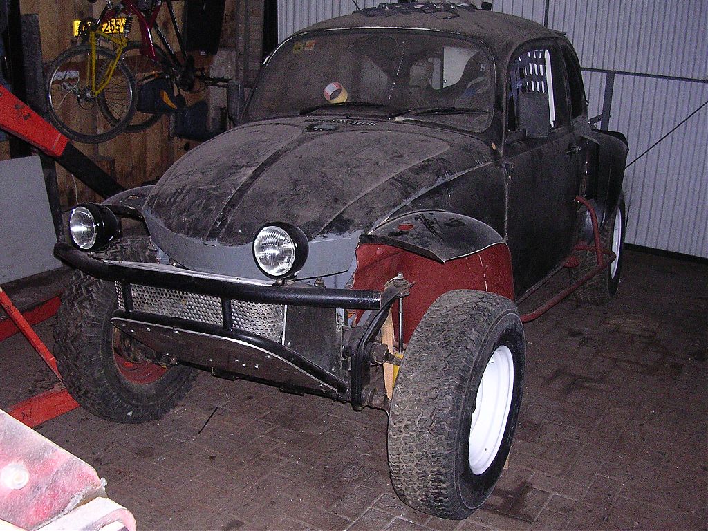

הסבר ונמק מה בדיוק יותר רציני?
דורון , אני לא יודע איך בנויה זו שבתמונה שלך , אבל אני יודע פחות או יותר איך בנויה זו של עידו ובאיזו רמה של נחישות לרמה גבוהה מאוד.
בא נחכה למוצר הסופי .
וכמו שאני מכיר את עידו זה יהיה הכי רציני .
מנוע EJ20T, גיר 091 (טרנספורטר 76), מפרקים (cvjoints) וציריות חדשים של פורש 930 טורבו, זרועות אחוריות (trailing arms) 3x3, צמיגים 33", כלוב התהפכות של מקנזי class11, פרונט קינג פין רחב 6" מהמקור עם מסרק היגוי של סאקו ועוד...
דורון, אם קיבלת את הרושם שאני מזלזל בתמונה שהעלת (לא יודע אם היא שלך), אז הטעות היא שלי ואני מתנצל על כך.
אני שמח לראות כל באחה חדשה שלא ידעתי עליה, וכל אחת כבודה במקומה הוא.
עידו.
קיט מתלה אחורי
צירייה 930 לעומת סטנדרטית חיפושית
מפרק 930 לעומת סטנדרטי
קצת חיזוקים לשאסי
