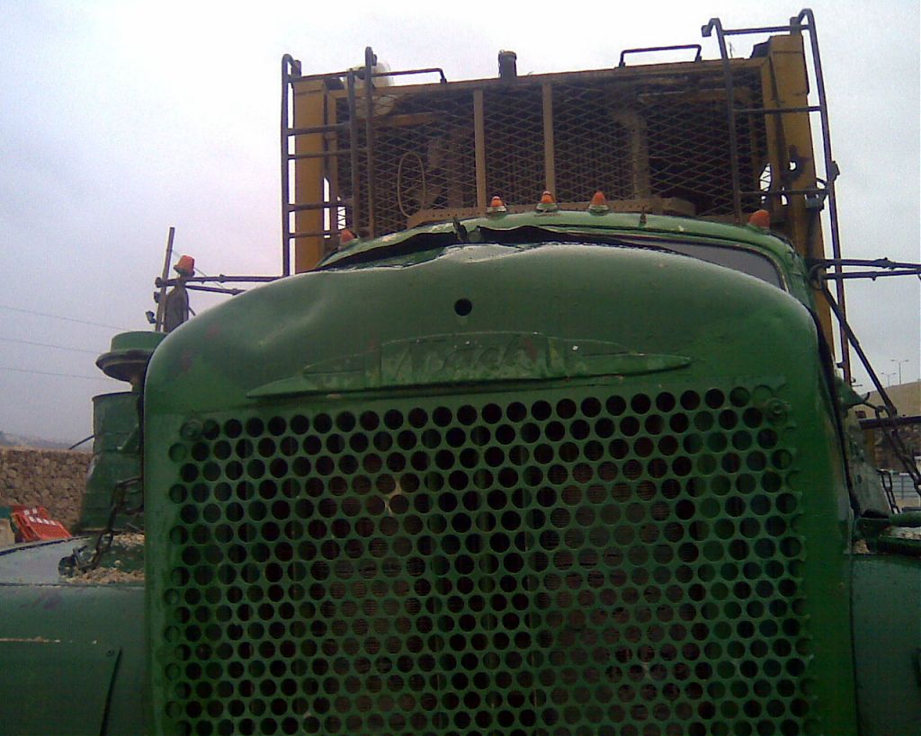

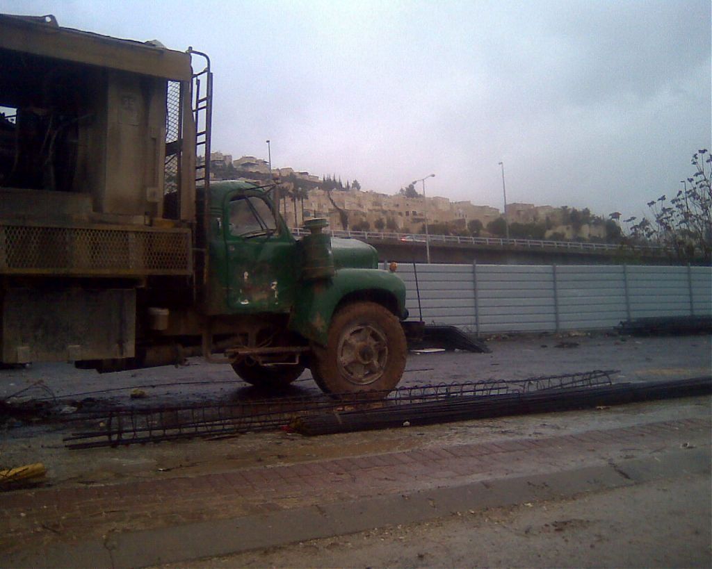

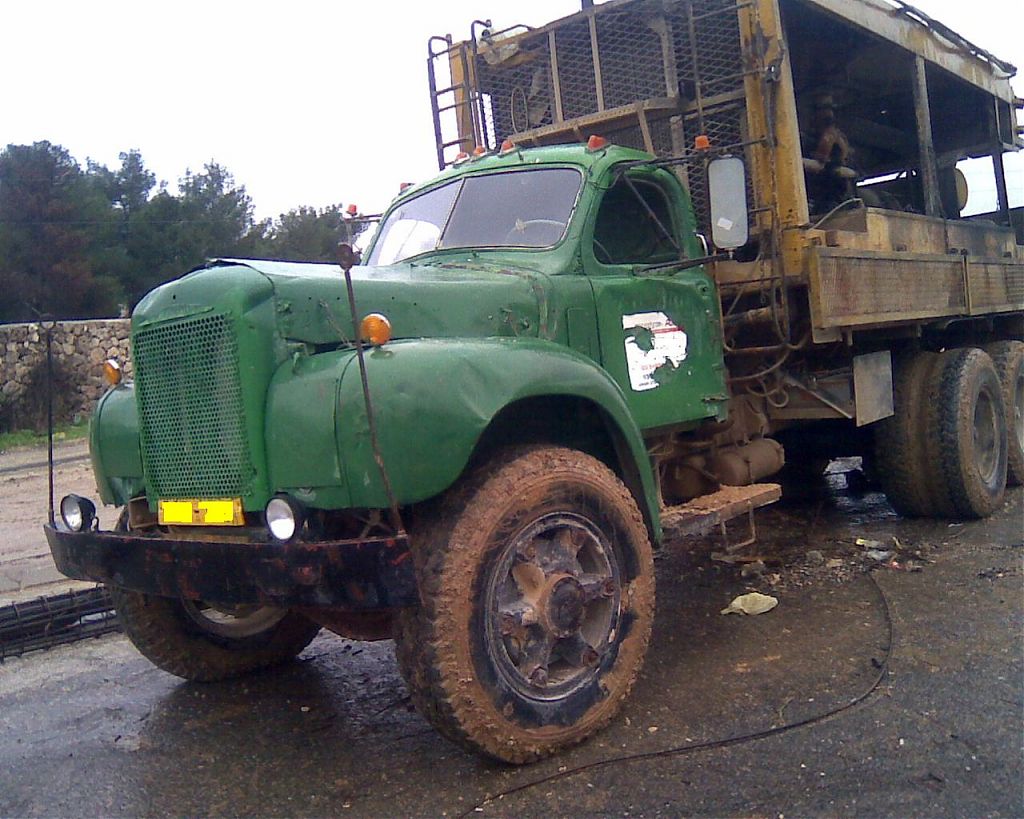

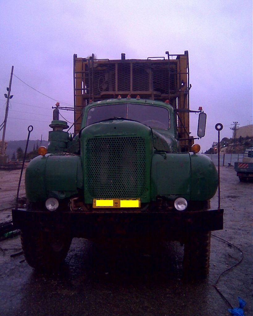

זה מה שראיתי אתמול! אחת מהמשאיות של החברה לעבודות הקידוח ותשתיות, סופסוף ראיתי ויכולתי לצלם מקרוב!8) וזה לא, שהגשם השוטף הפריע לי!:lol::twisted:
לדעתי זאת אותה החברה שיש לה גם את זה.
הם דומים ,לא???
התמונות הללו שמורים אצלי במחשב מלפני המון זמן ואני לא זוכר מי הצלם ,
עימו הסליחה.
