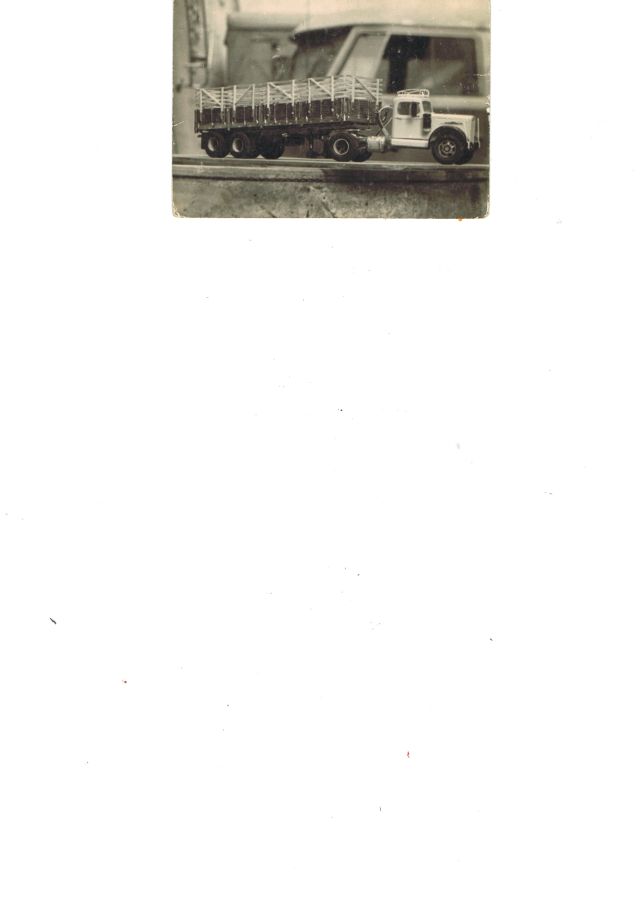

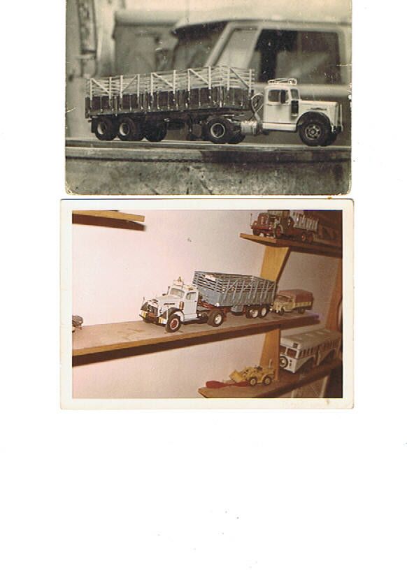

בקיצור ראיתי את התמונות של הוויט הזה גם כאן וגם בפורום משאיות נוסטלגיות, וישר חשבתי על הדגם המופלא של אמנון יוגב:
לידענים הוותיקים שבינינו (דב, רוני, גיא...?)
רנו 9 83, רנו 11 87 (5 ש'!), רנו 19 95 (5 ש'!), מגאן 2001 (5 ש'!), סניק 2007 ועכשיו סיטרואן C4 2007.
ועוד תמונה..., יש כפילות, אני יודע, פשוט אני לא הכי מסתדר עם העלאת התמונות...
בקיצור, בדגם של אמנון, וכמובן גם במשאית המקורית, הסרן הקדמי היה עם ג'אנט סגור, והאחורי ג'אנט פתוח.
כילד, אני זוכר סוס כזה בדיוק ותמיד חשבתי שיש רק אחד, והוא הבסיס שלפיו אמנון עשה את הדגם.
אבל בתמונה של הוויט מכינרת, אני מזהה שגם הוא עם אותו סידור סרנים.
מישהו יכול להסביר את העניין?
תודה, דב
תודה, דב
תודה, דב

ג'אנט סגור מקדימה ופתוח מאחורה מחייב כמובן שני גלגלים רזרביים לפחות ולכן בדרך כלל אין כאלו אלא אם מישהו עשה איזשהו שינוי ברכב כמו החלפת בקקס קומפלט.מצד שני זכור לי האוטו של לולקה מרעננה שכולם חשבו שהוא וויט אבל באמת הוא היה ווסטרן סטאר זכור לי שהוא הגיע במקור עם ג'אנט סגור מלפנים ופתוח מאחור וככה הוא הגיע חדש ואני לא מבין למה,יותר מאוחר לולקה החליף לו את הדרמים עם הג'אנטים מקדימה והתאים לו של מק עם גלגלים במידה 1100/22 כמו הגלגלים האחוריים שלו.עוד משאיות עם ג'אנטים סגורים קדימה ופתוחים אחורה היו חלק מהליילנד ביברים 150 כ"ס שהגיעו עם בקקסים עם תמסורת חלזונית ולא קורונה ופיניון ולהם החליפו את הבקקסים לג'י ג'י כמו באוטוקאר סינגל ולחלק מהם נשאר קדימה הג'אנט הסגור,לי היה ליילנד כזה אבל מי שמכר לי אותו זוסיה חרש ז"ל הוא שעשה את השינוי ושינה גם קדימה לכוכב אבל אצלי בגלל השינוי מידות הצמיגים היו קדימה ואחורה 1100/24 כי זה היה הכוכב המקורי שהיה בבקקס שהרכיבו לאוטו הזה,לאיצ'ה הרשקוביץ' היה ביבר דומה אבל אצלו היה בקקס ג'י ג'י אחורה עם גלגלים 1100/24 וקדימה ג'אנט סגור אבל בגודל המקורי 1100/22.לא נראה לי שהיה וויט עם סידור כזה במקור אלא אם עשו לו איזשהו שינוי לא מקורי.
