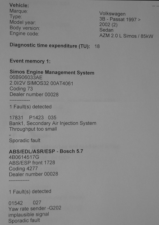

עדכון
ניגשתי בצהריים למוסך מורשה בי-ם וחיברו אותי לסורק. מצ"ב צילום של דוח הבדיקה.
נמצאו שתי תקלות שכנראה לא קשורות אחת לשניה:
- ניהול מנוע, איזשהו מפוח שאמור לחמם את האגזוז בדקות הראשונות לפעולתו. הבעייה-זיהום אוויר מוגבר ב-5 הדקות הראשונות. הטיפול דורש בדיקה האם מדובר במפוח או בחיישן ש"מפריע" לזרימת האוויר החם.
- abs/edl/asr/esp, חיישן תאוצה, ממוקם מתחת לכיסא האחורי, מזהה תאוצה, האטה ותנודות צידיות.
בשל עלות גבוהה של החיישן, איפסו את התקלות ואמרו לחזור בעוד כמה ימים לבדיקה נוספת.
מיד שעזבתי את המוסך, הנורה נדלקה שוב.
אשמח לשמוע מהמומחים מה דעתם על פענוח התקלות, כדאיות של חלופי, אם קיים, ועלויות משוערות של מקורי/חלופי.
כמו כן האם התקלה הראשונה מחייבת טיפול מיידי, לא רק מההיבט של זיהום האוויר, אלא אולי נזק עתידי גדול יותר.
בקשר למנורת ESP...חיישן סיבסוב וחיישן תאוצה צדדית בדגמים מסויימים מותקנים באותה קופסא שנמצאת מתחת למושב האחורי שאליה מתחבר קונקטור מהצד. בדגמים אחרים אלו 2 יחידות נפרדות אך הם מותקנים בדרך כלל באותו מקום.
החיישנים מותקנים תמיד קרוב למרכז הכובד של הרכב.
נסה בזהירות לבדוק האם הקונקטור מחובר כראוי ואין פגמים בחיווט.
לא קיים חלק תחליפי. נסה לרכוש חלק כזה מפירוק או לחפש ב-E-BAY.
פירוק/הרכבת החיישן הינו פשוט מאוד.
1. פרק את הקונקטור מהחיישן
2. שחרר את 2 הברגים (משושים) והיחידה בחוץ.

לגבי משאבת האויר המשני ,התקלה לרוב נובעת מדליפות אויר
של הצנרת שבין המשאבה לשסתום הכניסה של האויר למנוע ,
אבל יכול להיות שזו היתה תקלה ישנה שהיתה רשומה במחשב ,
מאחר וציינת שהנורה חזרה מיד לדלוק כשיצאת מהמוסך זה
אומר שהתקלה הנוכחית שמדליקה את הנורה לא קשורה
למשאבת האויר כי זו פעילה 30 שניות רק בבוקר ואין למחשב אפשרות
לדעת אם יש תקלה כאשר המנוע חם .
לגבי חישן התאוצה ,אכן ניתקלתי בתקלות כאלה ואני ממליץ לרכוש חיישן מפרוק
כי חדש כזה עולה כ 1500 שח .
