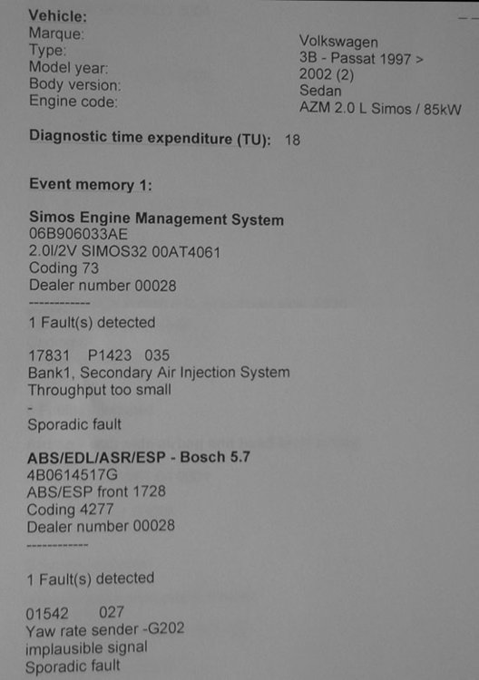

החלטתי לא להשקיע כסף לבנתיים, והבוקר היית במוסך וביקשתי לפרק את חיבורי החיישן הקיים, לנקות אותם, ולחברם מחדש. התקלה אופסה מהמחשב.
לא חוייבתי בתשלום, כנראה כי ביצעתי עבודה נוספת שם, ראו בהמשך.

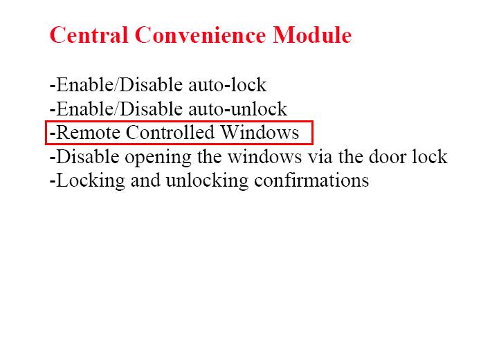

חלק נוסף שאני מתעניין בו הוא מנגנון הנעילה של דלת הנהג בפאסאט 2002. קורה לפעמים שהנעילה המרכזית נועלת רק את 3 הדלתות האחרות.
לא מצאתי את החלק כמשומש, וגם אם כן, היה אמור לעלות כ-400 + מע"מ. חדש עולה 530+מע"מ. החלטתי לקנות חדש והרכבתי אותו הבוקר.
לאחר ההרכבה, בבדיקה, ראיתי שאם אני יוצא מהרכב ומשאיר חלון פתוח, מנגנון הנעילה לא סוגר את החלונות. אמרתי לו שזה קודם כן עבד.
לפי דברי המוסך, בעקבות תלונות נגד היצרן, הם מבטלים את אופציית העלאת החלונות אוטומטית בנעילה. זה מבוצע בכל התחברות למחשב (VAS 50/51-52). שאלתי איך ניתן לעקוף את זה, ענו שאי אפשר.
מוכר למישהו הנושא של ביטול העלאת החלונות?

עשיתי חשבון נפש של ערב יום כיפור ונזכרתי שלא עדכנתי כאן על השתלשלות העניינים.
אני מבקש סליחה אם חבר פורום כלשהו נפגע מהתנהגותי הלא ראויה.
כתבתי מכתב לשירות הלקוחות של צ'מפיון, ולאחר יומיים חזרו אליי כדי להבין יותר טוב במה מדובר.
הסבירו לי שהרכבים לא מגיעים עם מנגנון המאפשר את הרמת החלון, אלא כנראה בארץ, במהלך התקנת אזעקה וכו', מתקינים את המנגנון הזה.
לגבי ההנחייה שיצאה על ביטול הרמת החלונות, ההנחייה אכן קיימת, אבל מיושמת רק בהחלפת מנגנון הדלת עצמו, לא בהחלפת מנעול כפי שנעשה אצלי, ומכאן נבע הבלבול של המוסך. (יש מנגנון נוסף בדלת חוץ מהמנעול?)
לאחר יומיים של חילופי דברים ביקשו ממני לסור שוב אל המוסך לבדיקה.
ניגשתי למוסך, פירקו את מכסה הדלת, ומיד גילו כי חיברו את החיבור המקורי במקום למנגנון הרמת החלונות. תוך דקה וחצי הכל עבד.
כמובן שהתנצלו והכל בא על מקומו בשלום.
לגבי חיישן התאוצה, הנושא העיקרי של שרשור זה, זה שממוקם מתחת למושב האחורי.
ביקשתי מהם לפרק אותו, לנקות את החיבורים ולהרכיב מחדש. עשו את זה ללא חיוב בתשלום.
עד היום, לאחר כחודש, המנורה לא נדלקה ועושה רושם שהכל בסדר.
