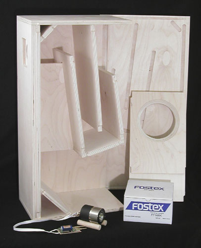

HORN SUB זה בעצם עוד סוג תיבה אימפריאלית שלרוב כולם מכירים אותה בתצורת FOLDED HORN למרות שבמקרה של HORN-SUB מדובר על משהו קצת יותר מסובך:).
לרוב מדובר על תיבות ענקיות שכל הרעיון הוא ליצור מסלול בתוך התיבה שהוא דמוי "שופר" על מנת לתת לגל "להבשיל" בדרך החוצה.
כתוצאה מזה יש הגבר עצום בDB, כל הרעיון בתיבות הללו הוא לקחת אפילו אלמנטים קטנים וחלשים ולהגיע איתם לתוצאות DB מטורפות.
באמת שזו תורה שלמה בפני עצמה וקשה להסביר את זה בשניה ובטח שעל גבי הפורום, מדובר על תכנון תיבות ברמה הכי מקצועית שיש והכי מסובכת שקיימת.
בכל אופן, במקרה הנ"ל מכיוון שתיבה כזו בקושי נכנסת ברכב אותו בחור הכין את הHORN בתוך התיבה כמה שיותר קטן ופשוט הוסיף את הפורט החיצוני על מנת לתת עוד מטרז' למסלול של הגל.
זה נועד בשביל להקטין את גודל התיבה הפיזית כי גם ככה מה שחשוב הוא אורך המסלול של הגל.
בכל מקרה זה פחות או יותר הרעיון:
וככה נראה רמקול כזה.
