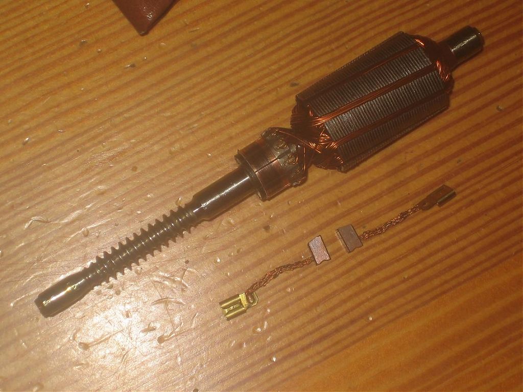

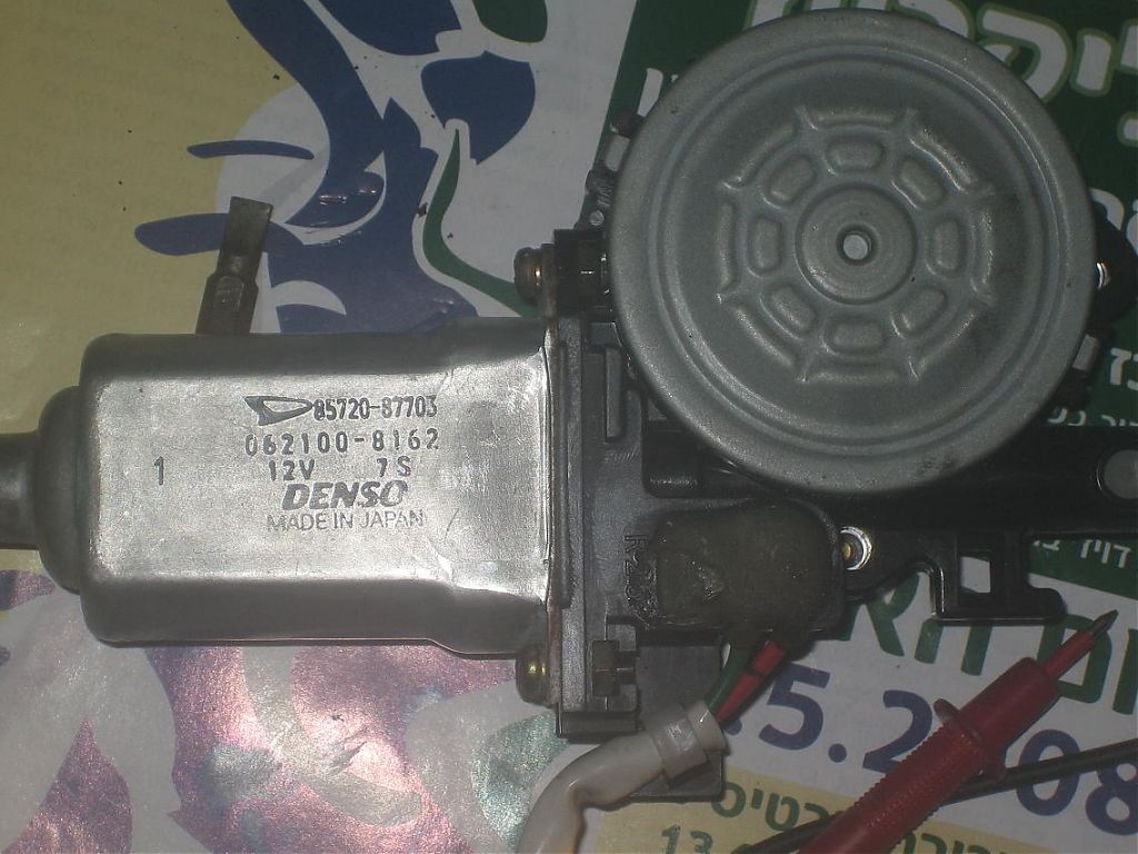

המנוע שבתמונות, גם כשהוא ללא כל עומס, מתעייף לאחר כשלוש שניות עבודה ומפסיק להסתובב. מחכים כעשר שניות ונותנים לו שוב חשמל והוא חוזר לעבוד, עד ההתעייפות הבאה.
כל חמשת הזוגות של הסלילים נותנים 1.4 אוהם.
הקומוטטור לא שחוק.
הפחמים שחוקים ברמה כלשהי, אבל הם נוגעים, וגם מתחתי להם את הקפיצים, ואין כל שינוי בהתעייפות של המנוע.
המנוע הוצא מחלון חשמלי צד נהג של דייהטסו גרנד-מוב 98

אין נגד. יש קבל בין שני החיבורים. הוא יכול לגרום תופעה כזו?
האמת היא שאני די סגור על נושא הפחמים. זה נכון שהם נוגעים, אבל נשאר להם בסה"כ עוד כחצי מ"מ מהלך וזה אומר שהם שחוקים מאוד, מה גם שהם שחוקים באלכסון, כמו שניתן לראות בתמונה.
בדר"כ מנועי מנגונים של חלונות חשמל לא משפצים ולכן נדיר למצוא חלקי חילוף למנועים אלו. ולשאלתך, לרוב הבעיה היא לא בפחמים אלא במנגנון עצמו של גלגלי השיניים שמסובבים את הכבל או המסילה.
מנוע חדש כזה, ללא המנגנון, עולה כ1150 ש"ח. אני מנסה לחתוך בהוצאה.

הבאתי את המנוע לאחד מהעסקים שהומלצו בפורום ככאלה שיש להם פחמים. הבחור שם בדק את המנוע, הפחמים והרוטור, וטען שמהבדיקות שלו עולה שהרוטור תקין. הפחמים בטוח תקינים. הוא אמר שנראה לו שיש דיודות מובנות בגוף המנוע, אבל פירוק משני שלי העלה שאין כאלה דברים חבויים.
המשכתי לבדוק את הסלילים ברוטור וגיליתי שכולם מקוצרים לכולם עם התנגדות של כ 0.1-0.3 אוהם. זה צריך להיות ככה? חשבתי שבין חמשת הזוגות הנגדיים של הסלילים לא אמורה להיות הולכה בכלל. האם מה שתיארתי מעיד על רוטור מקוצר ולא תקין?

אני לא מכיר את תצורת ליפוף הרוטור לכן אין לי תשובה מוסמכת בנושא. מה שכן העניין נשמע לי כמו בעיה של קצר/נתק ברוטור שמופיע עם ההתחממות (יתכן שהוא עבר התחממות יתר והלכה נפגמה). בדוק גם שחיבורי הסלילים לקומוטטור מהודקים ולא רופפים.
מה שתוכל לנסות בכדי לאמת בעיה כזו היא להכניס את הרוטור לתנור (בטמפ' לא גבוהה מידיי), להוציאו לאחר כמה דקות ולבדוק שוב את התנגדויות הסלילים וקצרים (כולל לגוף הרוטור).
