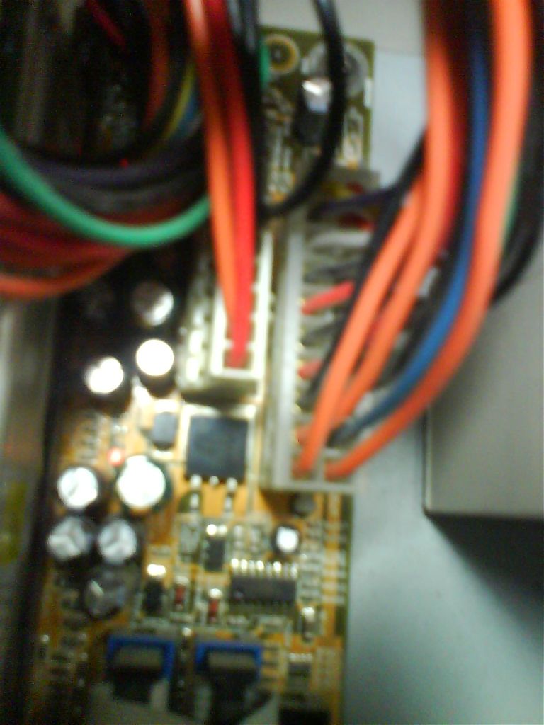

אהלן חבר'ה, הבעיה בכותרת.
מה ההבדל אתם שואלים? הנה הוא:
סלחו לי על גודל התמונה ועל איכותה - הכוונה בכל מקרה לקונקטור הלבן שמשמאל לצמה הראשית של הלוח, אין אותו לספקים רגילים והספק שלי עומד למות.

אתה לא צריך את החיבור הזה.
ראיתי אותו בעשרות מחשבים ובכולם הוא לא היה מחובר. אני חושב שזה איזשהו חיבור חשמל לפאנל שליטה אם קיים.
קנה כל ספק שהוא.
איך אתה יודע שהספק עומד למות ?
בכל אופן ונגיד שהו מת, ועם ספק חדש הלוח לא עובד לך בלי הקונקטור
אתה יכול לחתוך ממנו את החיבור הזה ולחבר את החוטים שלו עם חוטים בצבע זהה לכאלו שנימצאים בקונקטור הגדול
דבר ראשון הוא, אל תפחד לעשות שינויים קיצוניים או דברים טיפשיים עם מחשב ישן.
זאת אומרת כי, תקנה ספק פשוט ביותר של איזה 300 וואט וגם זה יותר מדי בשבילך, ופשוט תחתוך את הכבלים מאותם הצבעים, תבדוק עם רב מודד למשל פרמטרים שונים, לאחר מכן תחתוך ותחבר מאיזה 2 חיבורי מולקס תיצור לך את החיבור הזה וזהו, אין יותר מדי מה להשקיע, לא ממליץ לך בכלל להשקיע.

כמו שחברים כבר אמרו, החיבור השני שיש אותו לא בכל הספקים - לא קריטי.
יש ברשותי שרת עם שני מעבדים, לוח אינטל מקורי, יש לו גם חיבור כזה, אבל בספק אין חיבור. המחשב עובד ככה שנים, יציב ובלי שום בעיות. אין קשר בין RDRAM לחיבור כזה.

לאור התגובות שחלק אומרים שאין לי וחלק אומרים לא קריטי - מה התפקיד של הקונקטור הנ"ל?

אם אני זוכר נכון הייתה תקופה דיי קצרה שכל הלוחות אם באו עם קונקטורים כאלו, ללא קשר ל-RDRAM. בלוחות מסויימים היו שני קונקטורים שונים למתח aux ויכולת לבחור מי מהם לחבר.
כדאי שתבדוק בספר של לוח האם (תוכל גם להוריד אותו מהאתר של החברה אם אין לך אותו) מה הם אומרים לגבי הקונקטור.
ברמת העיקרון הוא נועד לחזק את אספקת הזרם ללוח, אני לא בטוח שאם לא תחבר אותו תהיה בעיה, אם כי זה לא מומלץ.
בכל מקרה תוכל להסב ספק כלשהו לחיבור כזה.
