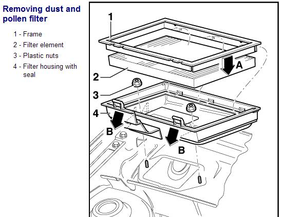

פתח מכסה מנוע ועמוד מול תא המנוע. מצד שמאל של התא, בחיבור עם חלקה התחתון של השמשה אתה תראה כיסוי פלסטיק שחור עם חלון למספר השלדה. משוך כלפי מעלה את הגומי שמעליו והוצא את הפלסטיק הזה במשיכה כלפי מעלה וימינה.
אתה תראה את מסנן האבק של המזגן. פרק את המסגרת שמחזיקה אותו והוצא את המסנן. מתחת אתה תראה את מדף הבורר והמפוח. כאשר המנוע דלוק והבורר על סירקולציה פנימית המדף אמור להיות למעלה. כשהבורר על מצב אוויר מבחוץ או כשהמנוע כבוי המדף יורד.
