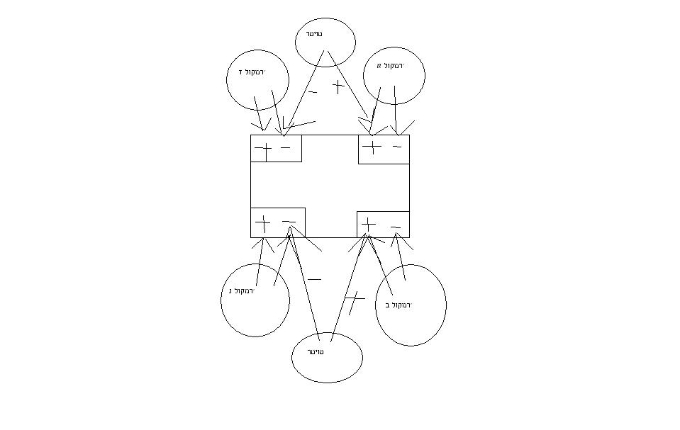

יש לנו ברכב 4 רמקולים שמחוברים ל-HU מדגם:
JVC KDG-710
חשבתי על לחבר טויטרים (לא משנה איזה) למערכת, אבל לא לחבר + ו + שייצור התנגדות 2 הואם.
אלא כמו שבתמונה (הריבועים אלה יציאות לרמקולים).
תודה על העזרה.
Kia Sportage, 2014

אפשרי? הכל אפשרי .
כדאי ? אני לא חושב ... זה יכול לגרום לשריפת אחד הרמקולים לפי דעתי, במיוחד לטוויטר.
כמובן שלא ניסתי דבר כזה:lol: אז אולי חכה עוד טיפה לתגובה של מישהו אחר ...

מה שאתה בעצם רוצה לעשות זה מעין BRIDGE כמו במגבר
אבל בעצם החיבור המינוס הוא כללי אז מה שיוצא זה שלא עשית כלום כאילו חיברת רמקול וטויטר במקביל וכך הורדת את ההתנגדות.
תנסה לחבר כך גם במקביל אבל אחרי הטויטר בטור תחבר קבל אלקטרוליטי בערך של 200 עד 300 מיליפארד כך תוריד מהטויטרים את הבס שנופל עליהם גם
לפי האיור שלך יש לך טוויטר אחד מקדימה וטוויטר אחד מאחורה,או שאתה רוצה לחבר +אחד לרמקול הקידמי ו+ לרמקול האחורי, אולי תנסה להסביר יותר בבירור מה אתה רוצה לעשות כי לפי האיור לא מבינים פשוט.

מנסיון, אם בטוויטרים יש קבל, אם לא תוסיף קבל... (אני לא זוכר כל כך איזה קיבולת צריך ב4 אום), ברגע שיש טוויטר זה לא מוריד את ההתנגדות ולא נעליים תבדוק ברב מודד את ההתנגדות ותראה... הסבר טכני לזה אין לי...
