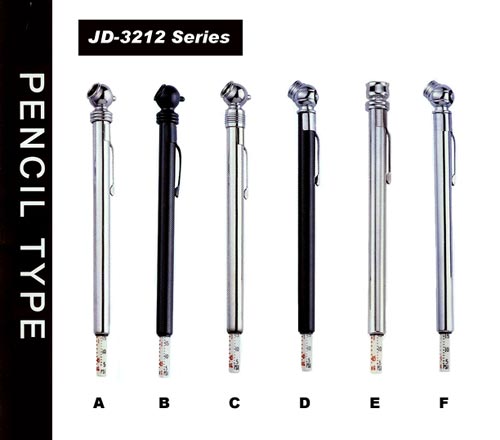

אני אישית משתמש במד-לחץ כמו של פעם שרכשתי אותו באנגליה וכבר 10 שנים אני משתמש איתו.
דומה לזה שבתמונה
