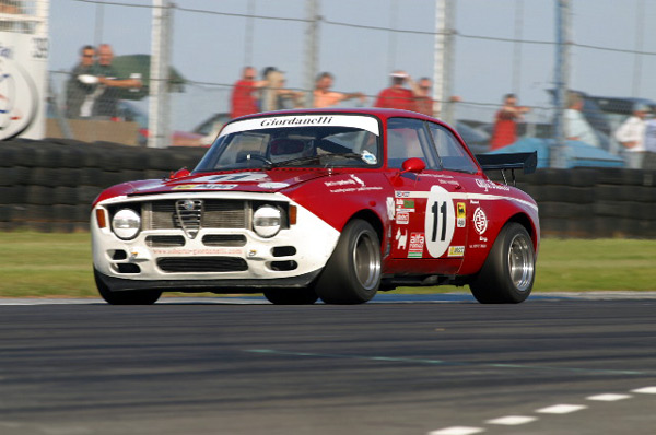

המכונית הזו נבנתה על ידי בחור אנגלו-איטלקי (יש סיפור מעניין על המשפחה שלו , אבל בפעם אחרת) בשם רוברטו ג'יורדנלי שמלבד לבנות אותה ולהתחרות איתה הוא בזמנו הפנוי גם מאמן אישי של נהגי מרוצים וכתב רכב במגזין - AUTO ITALYA .

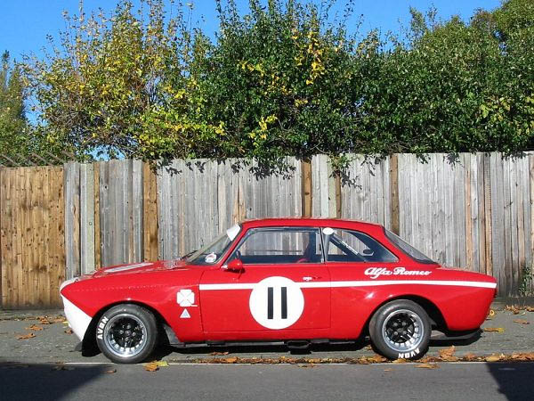

את האלפא-רומיאו ברטונה GT הזו הוא קיבל רק כשלדה והחל במלאכת ההרכבה כשמטרתו היא אחת - להתחרות בסדרת מרוצים באנגליה , ובכמה שיותר מרוצים יותר טוב.
להלן המפרט הטכני של היפהפיה :-

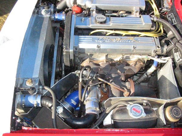

Engine
Engine Builder: Roberto Giordanelli
Manufacturer: Alfa Romeo/Lancia
Type: 4 cyl. turbo. 16 valve
Displacement: 1995cc
Horsepower: 500BHP@7500
Torque: 340 FT LB @4000
Induction: Weber-Marelli with Garrett T3/4 turbo
Heads: alloy, DOHC, 16 valves
Block: iron, modified
Main Caps: stock
Crankshaft: reconditioned
Connecting Rods: checked
Pistons: custom, with total seal rings
Camshaft: colombo bariani works race spec
Valves: 1-piece hardened
Valve Train: late type cam belt design
Clutch: AP triple plate
Pressure Plate: sintered
Flywheel: custom alloy
Exhaust: custom big bore & silenced
Fuel System
Fuel Cell
Manufacturer: ATL
Age: 11 yrs
Capacity: 8 gallons
Fuel Pump: twin high pressure
Fuel Type: super unleaded-98 octane
Oil/Water System
Radiator: alloy
Water Rad Location: front
Water Pump: standard
Oil Cooler: large capacity
Oil Cooler Location: rear
Electrical System
Ignition: Bosch (plus gear shift lights)
Alternator: lightweight
Battery: sealed race type
Data Logger: Motec
Computer: Motec fully programmable with rev limiter & traction control
Rear End
Type: 105 Series
Cooler: no
Ratio: 3.29:1
Case: alloy and steel
Differential: ZF LSD
Body
Construction: steel shell including roof, f/glass outer panels
Color: red with white nose
Paint: cellulose
Condition: very good with quickfit optional rear spoiler
welded in full cage. flat bottom(alum undertray)
Chassis
Type: monocoque
Builder: Alfa Romeo
Material: steel with alloy boot floor
Finish: painted black
Front Suspension: double wishbone. leda coil overs, all adjustable
Rear Suspension: live axle, 4-link, leda coil overs, all adjustable
Shocks: leda adjustable--20 races
Brakes: 4 vented discs, 4-pot front
Steering: original/modified
Wheels: 12 3-piece race wheels, 4 rd wheels
Tires: avon slicks & rd tires
Interior
Color/Finish: painted black
Material: 2 sparco race seats
Fire System: hand held
Restraints: 2 sets-sparco
Gauges: rev counter, oil, water, boost
Steering Wheel: 14 inch
Condition: good, with persplex side and rear windows
Spares
Motec software plus download cable
optional quick-fit rear spoiler

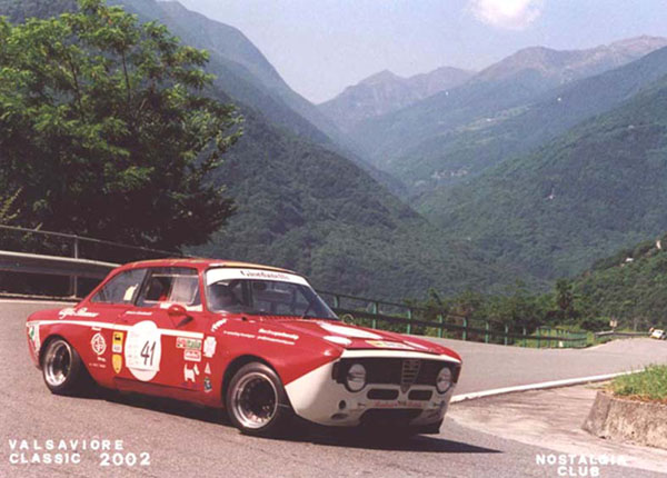

בשנה או שנתיים האחרונות האלפא הזו למכירה במחיר קצת מופרע ורוברטו ג'יורדנלי משתתף עימה במרוצי HILLCLIMB בעיקר באיטליה , בחודשי הקיץ .
ולמה ?
האנגלים מחפשים שילוב של שמש וארועים מוטורים זולים והאיטלקים מארגנים בקיץ כמעט בכל סופ"ש ארוע זול או אפילו עם השתתפות חינם ב-HILLCLIMB באחד מהכפרים המדהימים שיש בארץ המגף .

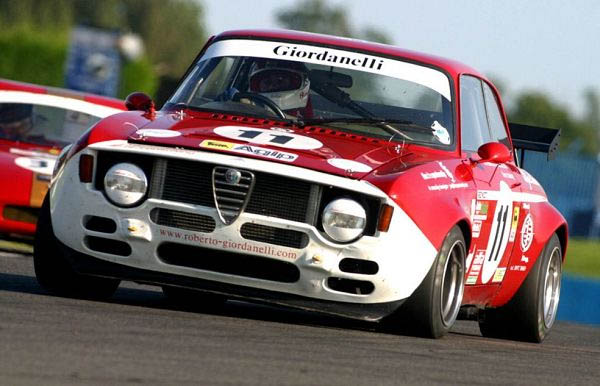

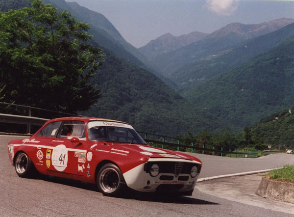

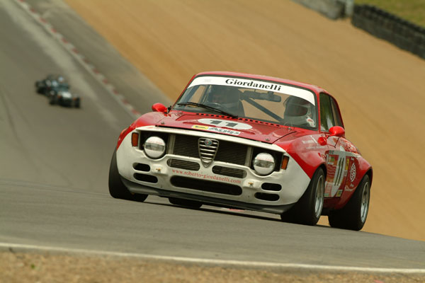

קצת תמונות של האלפא הזו שם .
תהנו
